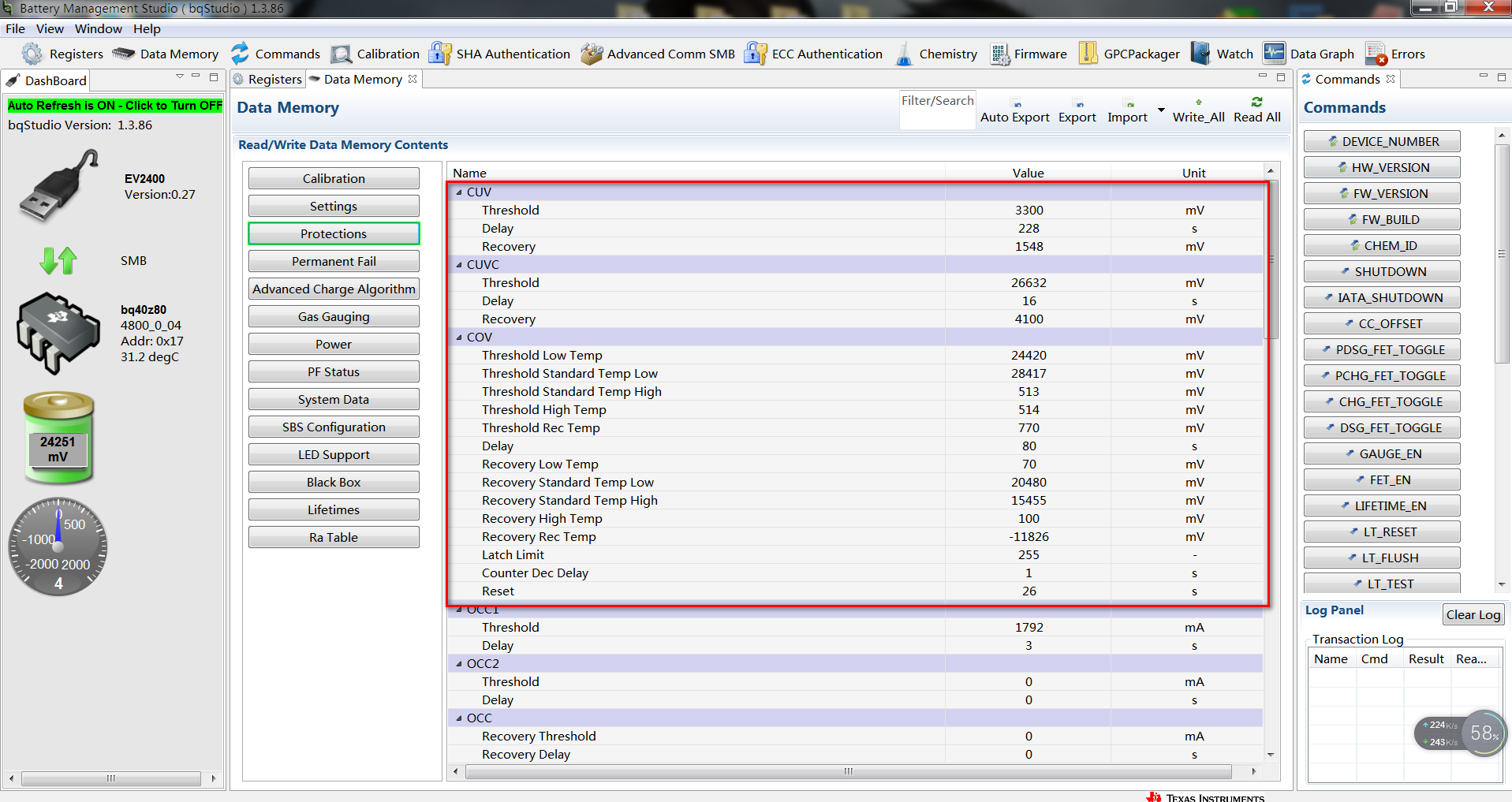

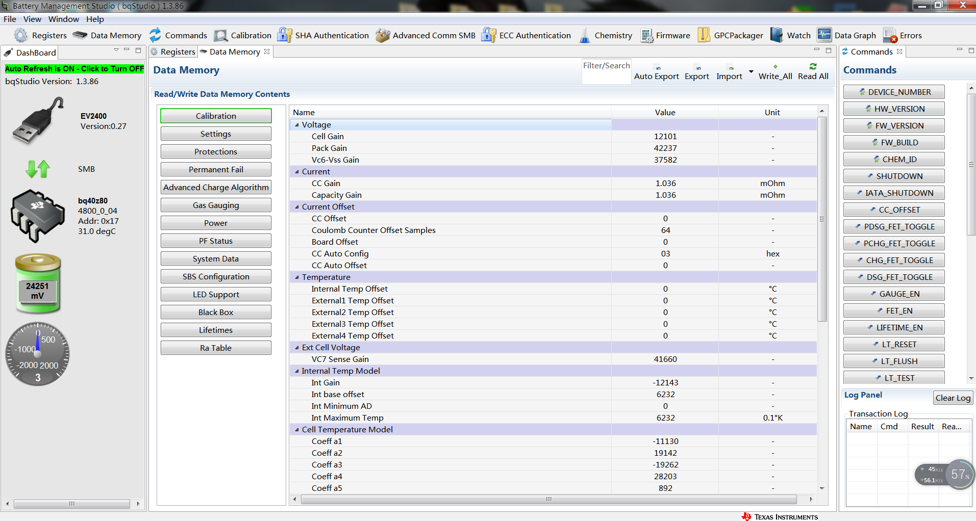

Data Memory 区之前未配置过全为默认值,全部读取后校准区数据正确为默认值,但是保护值区读取后数值不正确。测试IC内实际的保护值又是正确的,如:2500mV 的默认欠压保护,电压低于后会有欠压故障标志
