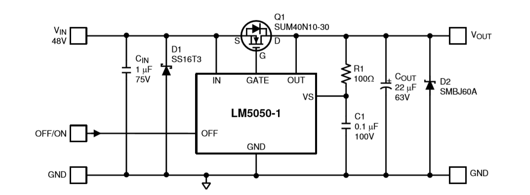

LM5050-1做并联防反应用,两路输入,MOS管后并联,按照推荐电路的接法,当其中一路输入电压时,会在另一路输入和地间测到电压,此时MOS管的驱动为零,二极管也是反向关闭的,通过芯片内部的回路回灌到输入。后来发现改问题与芯片供电接法相关,按照推荐电路,两路输入只要其中一路有输入,后面都有电,LM5050-1就处于工作状态,虽然MOS的驱动被拉低,但是内部有回路,造成有回灌电压。
对比了LT4359后,发现取电方式不同,LT4359从输入取电,对比了框图之后,认为问题就在这里,于是电路接法从输出取电改为输入,
就是R1的电阻推荐是从MOS输出取电,改为从MOS的输入取电,回灌电压消失,问题是这样接有没有风险?
