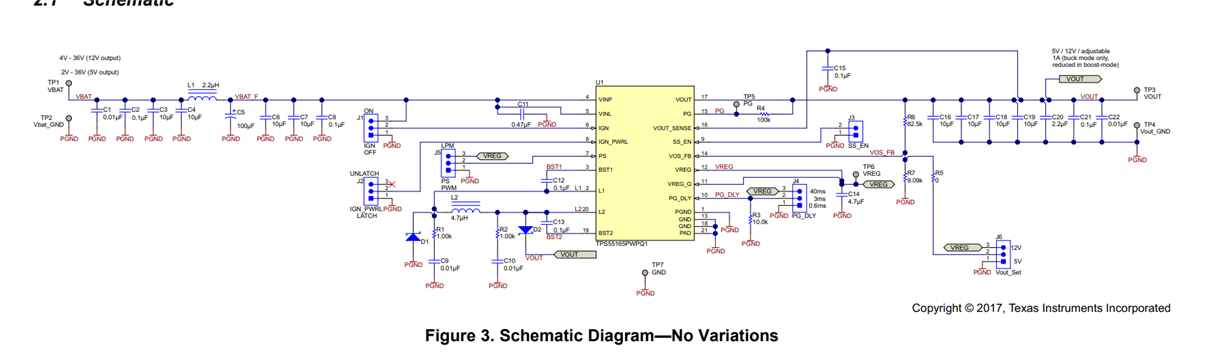

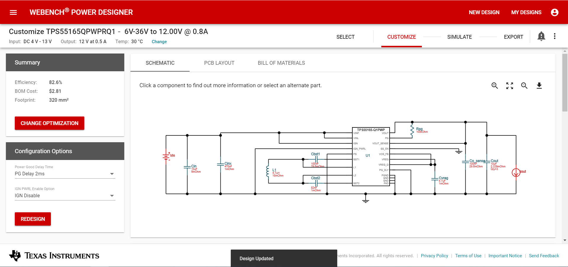

模块电源的输入范围要求是4V-13V,输入电压保持在5V。输出12V 0.3A,使用55165-Q1这颗料是否合适?EV-board和仿真都去验证了,此方案应该没有问题。不知道是否有需要注意的设计细节。
1.建议在规格中添加一个启动电压范围放置在显眼的位置。很过工程师可能并不会仔细去看规格书中的每一个地方。该芯片定义的电源工作范围和常见的芯片种类存在差异。建议修正。
2.在调试中发现按照规格书中的设计将VREG和VFB管脚,输出电压12V。但是实际只有9.3V。这个大概率会是什么原因?
