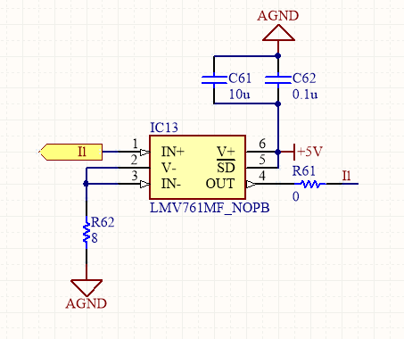

各位工程师,你们好;
我在电流(电压)检测方面遇到了一些疑问,请求帮助
目的:
在一同步整流的BUCK电路中检测电感电流方向,当即将出现反向电感电流时关断同步整流管。
目前计划:
通过比较器(目前选的是LMV761,offset voltage 0.2mV)判断采样电阻上的电压大小来判断电流。
需要检测的电流范围0~20A;对应的采样电压范围0~40mV,我希望当电压小于2mV时比较器输出低电平,电压高于2mV时比较器输出高电平。
电路大概就是这样,采样电阻Rs;系统的功率地是V2的S极,打算与模拟地进行单点连接;通过8Ω电阻形成参考值接入比较器负输入,比较器正输入为Rs的负载侧。
疑问在于(能有其中一部分的建议也是好):
  1. 主功率一般会对这种电压的测量产生多大程度的干扰?干扰会不会强到根本无法识别2mV的差分电压?(主功率参数——400W左右的BUCK,距离“功率管+同步整流管”的敏感回路距离大概1000mil/25mm;我也在尽力的缩小敏感回路)
  2. layout方面有什么好的建议吗?
  3. 如果这个方案不行,应该怎样做才能低成本的实现上述功能(反向电流检测),我这边对响应速度、带宽的要求比较低,主要还是担心干扰问题

    你的应用上是要做充电是吗? 一般buck控制是不存在反向电流的,在电池充电控制中可以存在,因为电池可以充电也可以放电,因为存在反顺,我觉得应该选择双电源控制,得到的信号还要做判定,是充电,还是放电。
    你可以找一下专门的充电芯片BQ系列芯片看看是如何控制的,因为你的电流比较大,一般BQ系列不适合。
    对于layout,特别是Rsense电阻的layout, 在BQ系列充电芯片中都有较详细的说明,你可以参考。

    其实并不是充电,图片只是辅助说明在网上随便找的;
    这是一种叫光伏功率优化器的东西,用在光伏和逆变器之间;之所以考虑反向电流是担心逆变器直流侧会有的反向电流(虽然国标要求禁止反向电流);不是想做成双向的。
    优化器要控输入电压和一般的电源芯片(控输出)不太一样;也来论坛上问过,TI貌似没有这样的芯片,所以这是我用分立器件搭的。
    老板对我的方案提出了质疑——2mV到底能不能测得到?您并没有正面回答这个问题,我不知道是我的表述问题还是您也不确定,还请继续告知。
