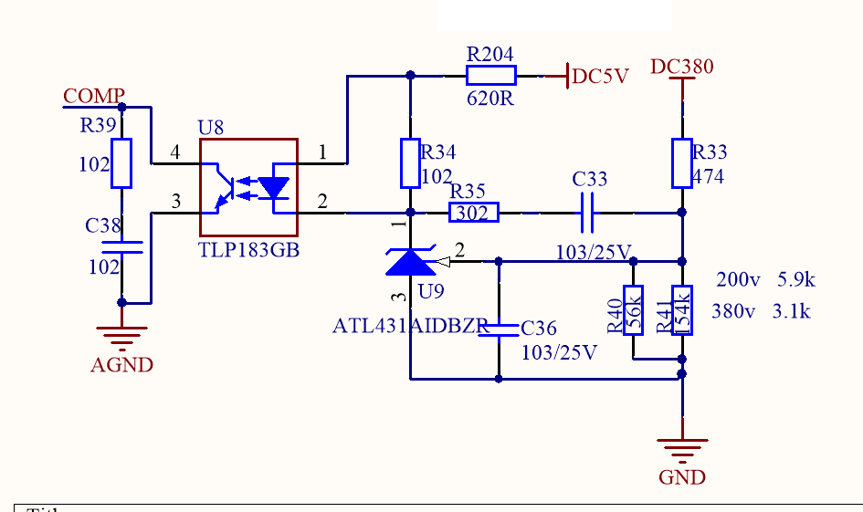

  • 带载一段时间后   功率突然增大   观察mos管gate波形    发现电压反馈之后的驱动波形在功率突增时不稳定(波形频率不是芯片RT决定的clk频率    而是大幅度变化)
    这个comp的反馈电路中C33的电容增大之后   情况稍有好转   但是感觉治标不治本   没有根本上解决反馈的问题
    现有的反馈电路是不是可以通过参数调整来优化功能?
    这个电压反馈还有哪些更好的方案来实现这个功能?
