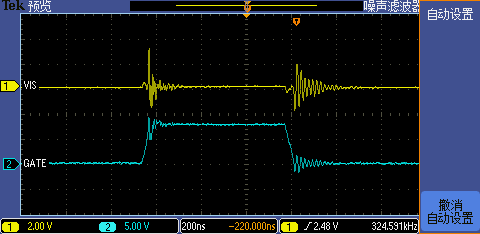

请问下 我用TPS92691 升压驱动20W 的LED(33V 600mA)。
PWM 一直使能、IADJ 电压 2.3V
驱动电路图如下:
现在遇到以下问题
1、 LED 电流只有270mA
2、 GATE开启和关闭瞬间 震荡严重
3、GATA 开启后的稳定状态 IS电压只有240mV左右 不到520mV

Hi
从你描述和波形看,很可能是layout问题造成的。
注意1. 功率回路尽量小。
2. 严格区分AGND和PGND, 包括VCC也建议用AGND.
3. Sense电阻,端点接线,注意走线对称。
