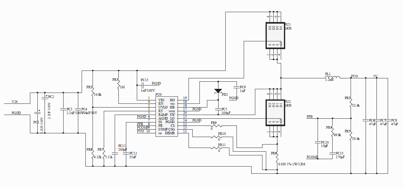

大家好,
目前有个LED power的应用, 是24V in, 5V/16A输出的需求.
除一些了被动组件是使用相同的规格外, 其余的电感 mos等都用webench power designer网站上的建议料件.
目前的问题是当负载小于1A, 电感的温度算是正常, 但当大于2A左右, 电感的温度非常的高.
请问有甚么信息能帮助我除错, 谢谢.

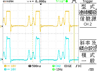

下图是HO(橘色) SW(蓝色) pin的波形.
