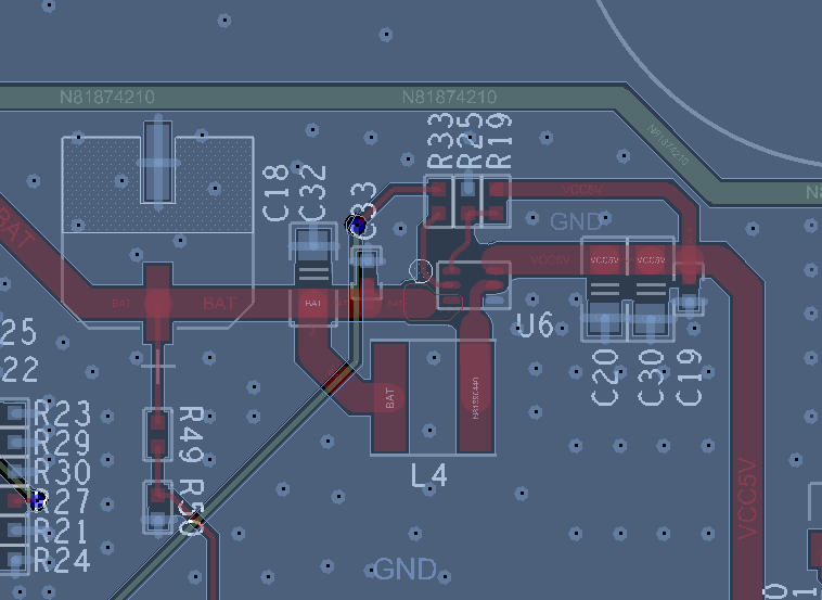

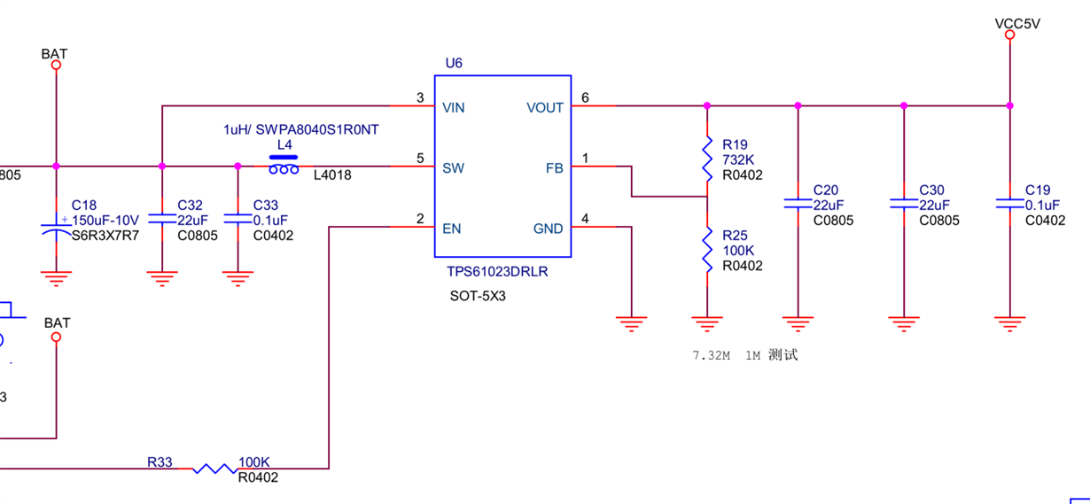

TPS61023DRLR 升压电路带负载能力差
输入电压 3.6V  输出  5V ,当负载 在 5V  200mA 左右;输出的电压不稳定,拉低到 3.6V,此时电感啸叫;
