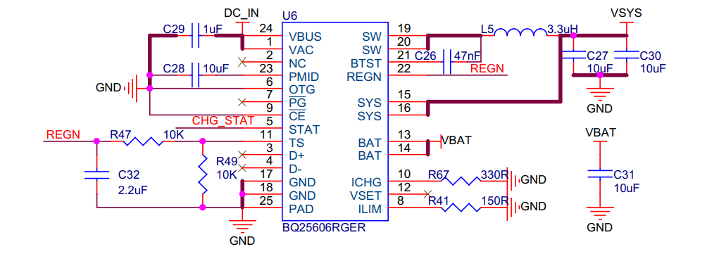

我设备上使用的是BQ25606,正常使用时无问题
当我把放到3.5V的锂电池拆下,换上一个新的4.2V电池时,SYS无输出,此时需要连接充电器后才能正常使用
请问这是什么原因呢?
