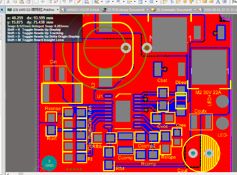

有关LM5122输出电流问题
现在出现这样子的问题,输入12V,输出36V 1A,调试时,电压36V正常,但是电流不正常,通过输入电流得知,输入电流一直在涨,从3.6A一直涨到5A(因为我的变压器最大输出5A 60W)
这样子看,是不是我调试的板子就不是1A输出,如果正常1A输出,输出功率在36W左右,我的变压器也不会带不动。
我是按照webench给出的原理图设计的
另外:发现在一个问题:
当我用万用表 负极放在电源负现,正极放在FB脚(RFBB)一端时,输入电源从2.5A左右,慢升到3.1A左右。
不管哪种做法输入电源不是固定的。
板子空载时:FB引脚1.2V,输出36V正常,二极管(bst)电压24V左右。
UVLO电压1.2V.
麻烦TI工程师协助看看
