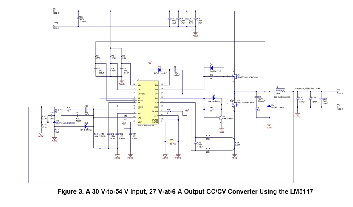

各位大神:
我目前需求:输入36V,输出28.4V 3.5A。给电池充电,参考的TI SNVA829文档设计的。参数计算我根据5117快速计算表设计的。但我按照SNVA829的参数,代入到设计表中,环路补偿设计的参数都不对。请问下在这种CC/CV模式下,怎么设计环路补偿呢?项目急需使用。希望各位能够指点一下。谢谢!

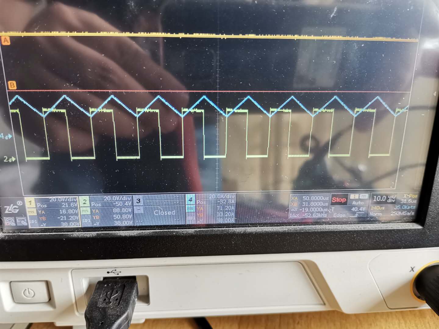

谢谢 我现在就用的是LM5117 目前测试中,带载有问题,能否加个微信,我的是17361257535。项目有点急。还得麻烦你指点指点

恒压设计,带的负载是电池吗?
如果是带电池,需要恒流设计,而不能采用恒压设计。
你好,请问能不能通过其他方式联系一下呢?实在是急哦 一时解决不了问题。 我是电的阻性负载,不是带电池。当负载大于1A以上, 感觉那个地方限制了。
Hi
首先看驱动是否正常?
再看sense电阻信号是否导致保护?
