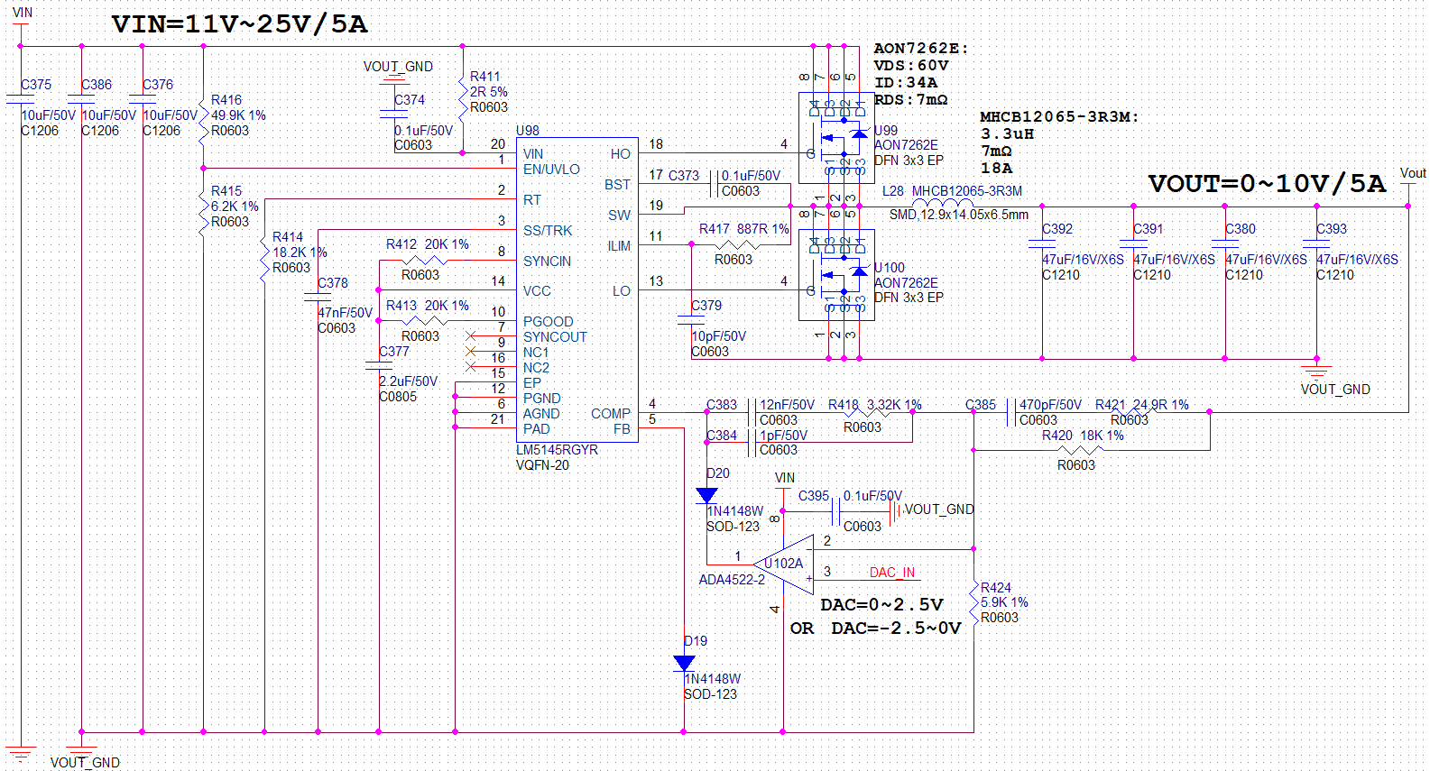

TI的工程师们,你们好!又要麻烦你们了!关于LM5145有几个问题想问一下:
需求:85°环境下,0V~+10V5A输出,-10V~0V5A输出,电压用DAC精确可调,精确到0.01V
背景:之前用过TPS54336A,想用两个并联输出,但是在常温30°下单路输出2A就很烫,而且有概率烧掉IC;改成负压后最多就只能出1.5A,2A也稳压稳不住了,我看过有用TPS54335A设计的负压文档,电路对比过也没问题,不知道什么原因不行;基于以上原因,所以就想用外部开关的,选取低阻器件,降低发热,所以选了LM5145
问题:
1. 我第一次用外部开关的DCDC,所以想问一下现在选的两个MOS能不能符合要求,之前都是用WEBENCH器件选型的,但是这次在LM5145上用不了,但我把输入填到40V的时候,就没有MOS管推荐型号了,还有就是5A电流只推荐了用两个10uf的电容,感觉有点怀疑行不行;
2. LM5145用这种外部的误差放大器调节行不行,或者说我这样子搭行不行,因为我的DAC是16位0~2.5V可调的,如果不用外部运放的话,就会损失部分分辨率,大概只剩14位半了,而且用这种方法才能精确输出,之前在TPS54336A上有用过这种方式,但需要把D20去掉才行,加D20是在老工程师的电路上搬过来的,我也不知道去掉会不会有影响;
3. 还有就是LM5145是不是也可以改负压,就是把GND和Vout连一起,把vout_gnd当成负压输出,DAC用-2.5V到0来调节输出-10V到0V的负压。
