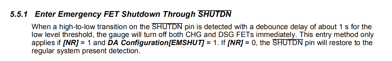

请问bq40z50r1怎么通过电平变化进入emshut模式
在使用bq40z50r1,看手册说明是检测高到低的电平变化,请问具体过程是怎样的???是要让该引脚一直保持高电平,然后要进入的时候给1s的低电平???;还是说该引脚一直保持高电平,然后要进入的时候给1s的低电平,然后再拉高???还是要先该引脚一直保持低电平,然后要进入的时候先给高电平,然后再给1s的低电平???
  • 您好,SHUTDN pin 应该和PRES pin是一个接法,一般情况下是接系统地。
    您可以实际操作一下,文档的说明是给SHUTDN 管脚提供一个高到低的电压延迟1S就可以进入emergency shutdown
