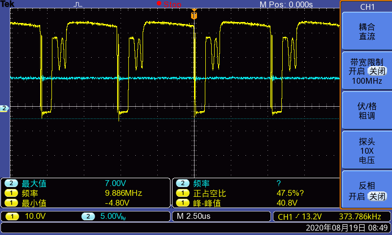

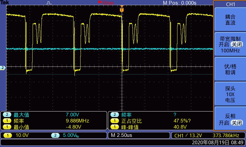

BQ24610充电时MOS管驱动波形前20分钟为正常方波,之后驱动波形不正常
Other Parts Discussed in Thread: BQ24610
使用BQ24610给6串锂电池充电,输入直流电压为28V,按照3A电流充电,开始一段时间约20分钟,驱动两个N沟道MOS管的波形为正常方波,频率大概是573Khz,以1.5A @28V的电流充电,之后波形异常,只有HIDRV端有驱动波形且不是正常方波,充电电流也突然降低。如下图所示,此时测量REGN引脚电压示波器显示为6.8V。以上测试使用散热风扇一直吹充电板,充电电路参考官方资料设计,NMOS管的Qg值为10.5nc
问题1,如上所述不知什么原因造成此问题?
问题2,将充电板与系统电路一起使用边充电边工作时,充电一段时间,PG脚会拉高不是接入适配器状态,从而系统使用电池供电了,是否是散热问题导致,因为在使用时并没有使用散热风扇?
