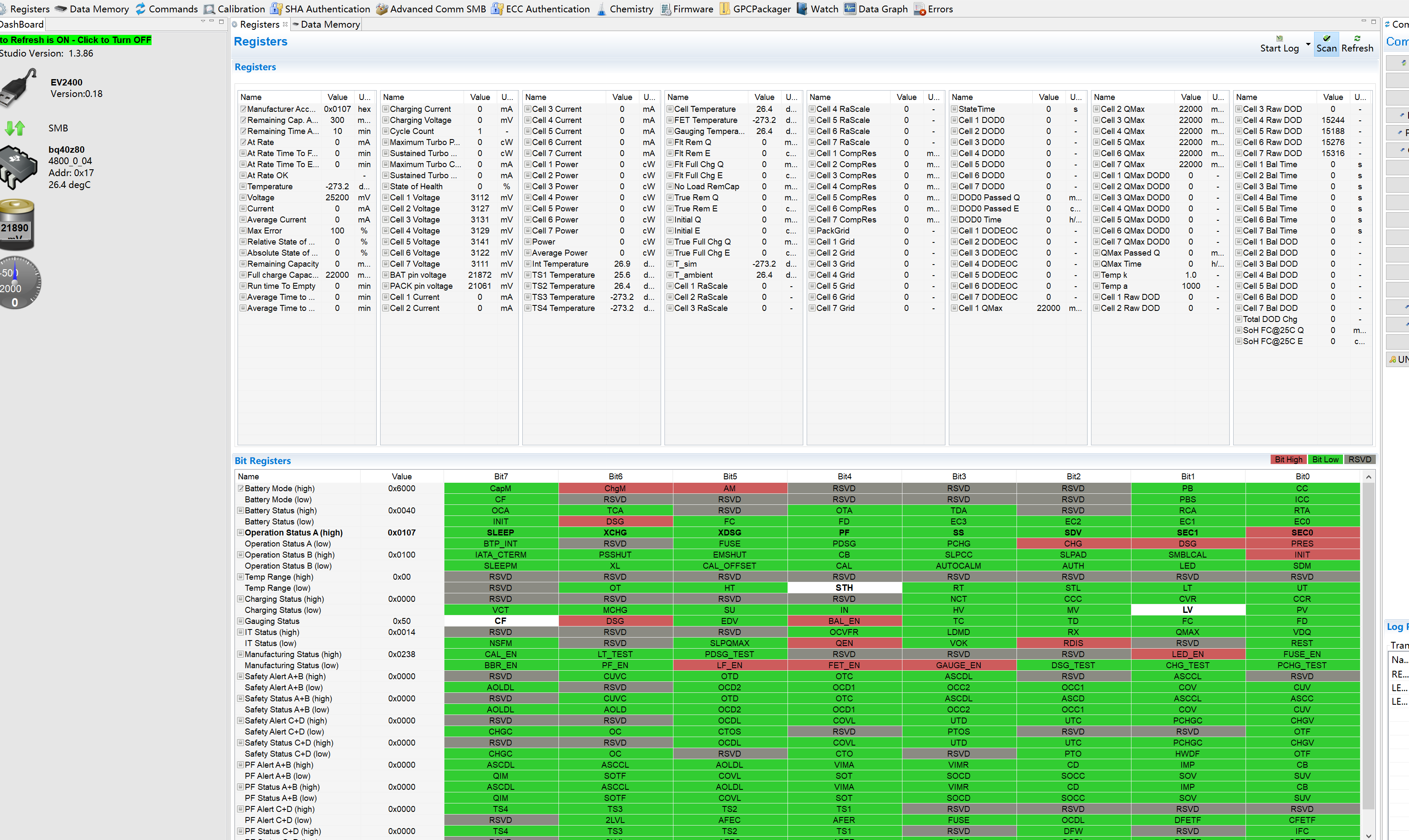

最开始发现是老化时,大概是每节3V后,放电一直打嗝,大概1S周期。我以为是欠压了,发现并不是,我的欠压是2.9V。 而且重新充电时,也一直关一下,开一下,搞的充电神经了。
后来 我单独给板做假电池上电,发现,只要单节电压在3V时,电量0%,它就会打嗝,大概3.4V以上不会。似乎电量在0%以上,就不会了。我就纳闷了,哪个寄存器会影响 ,难不成低压的时候,就是神经状态?
几乎是没规律的,有时候过一会儿,通讯,充放电又正常了。反正现在最怕低压了。下面的图 都是乱跳截图的,不能传视频,就2个图片
