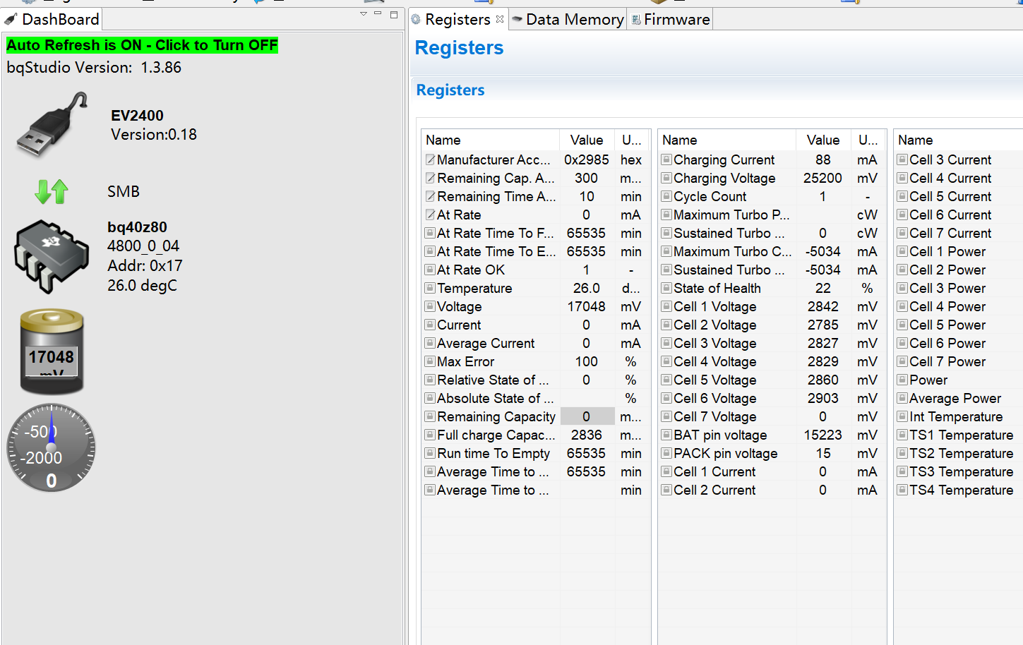

之前的问题上,BQ40Z80 接近3V后,充放电,通讯不停的断开,打开。 我重新烧录原始文件SREC,上电21V(平均3V),先不修改配置参数,默认是6串,发现没有问题。
然后我粗略的配置了一下7串参数,发现惊人的问题,只要配置成7串,低压 SOC 0%的时候,就会发神经。这个问题好烦啊,如果客户拿回去,放电,每次低压后 都有 打嗝 不能正常充放电,那不是完了。
