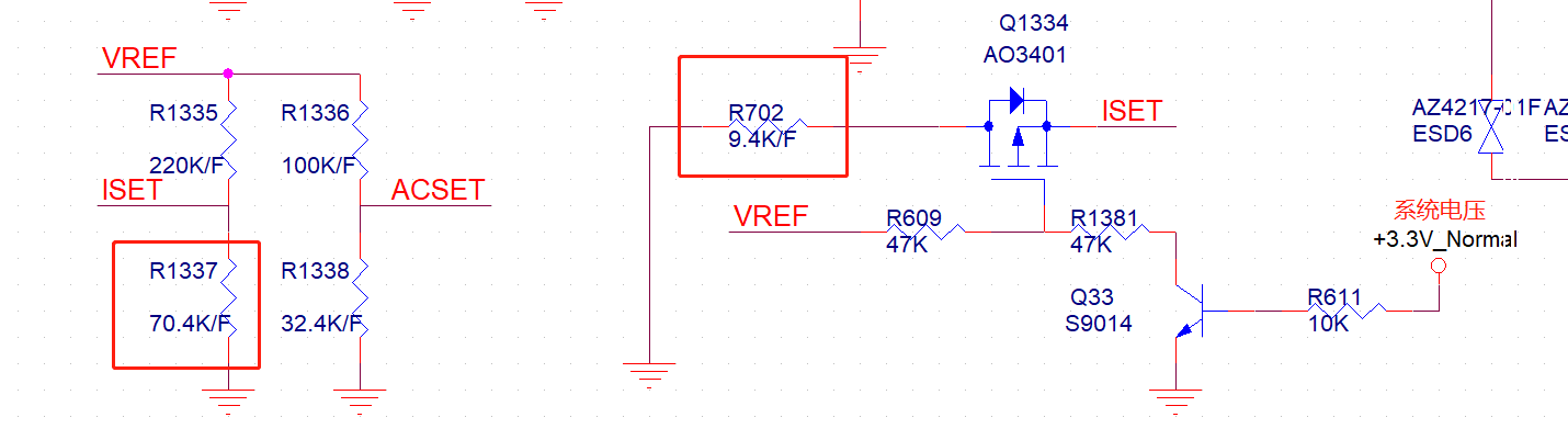

如题,使用BQ24172实现对三节电池的充电,机器待机时4A充电,机器工作时800mA充电(机器工作时如下图,3.3V_Normal有点,三极管打开,PMOS打开);目前的想法是如图通过并联电阻调节ISET,但测量PMOS打开时,电压一直处于0.5V,无法下调,不能实现不同工作模式下设置充电电流的大小;请TI工程师指教,感谢!
