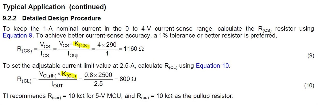

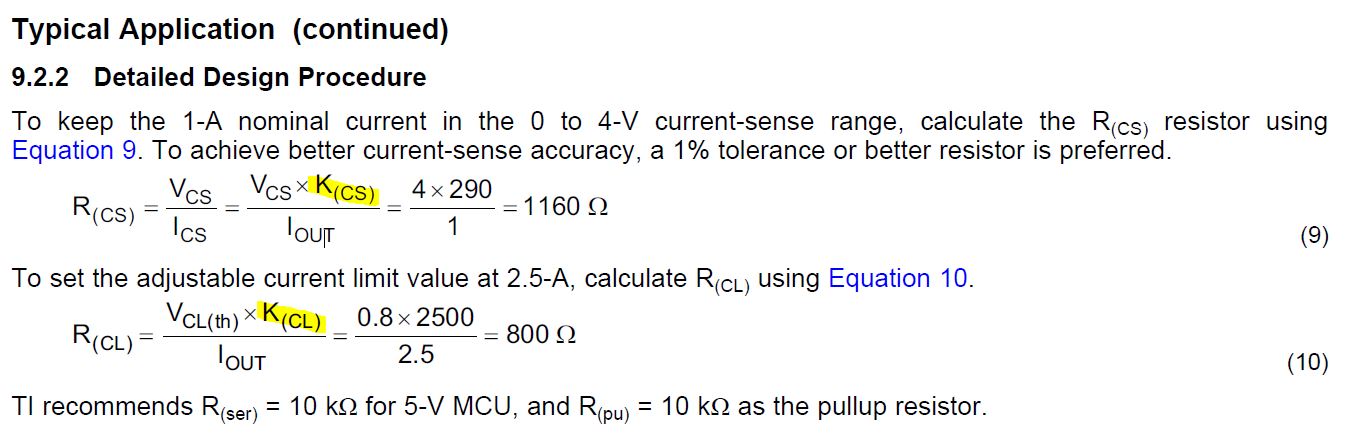

TPS2H160 高边开关限流值计算
上图是TPS2H160 datasheet page 27
请问Kcs与Kcl是怎么计算出来的?   能否说明一下推导过程呢?
