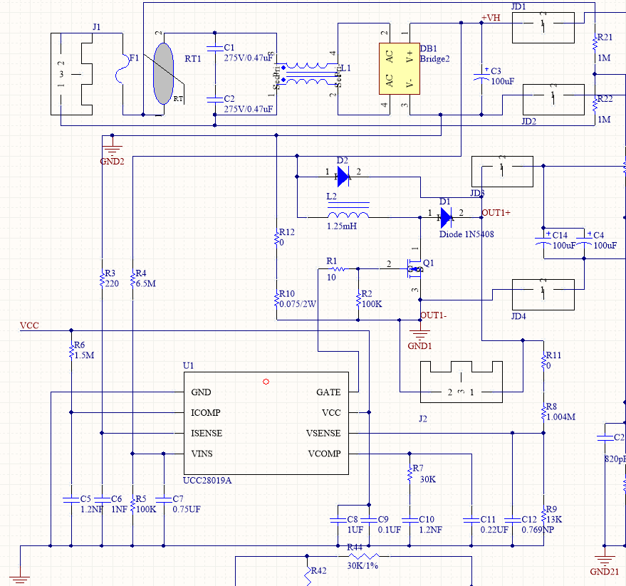

为了学习PFC,按照28019A的DEMOL做了一块板,参数基本没变,输入AC220V,VCC用直流电源供13V,上电后8PIN无波形,最后一次测试各PIN电压如下:1--0V,2--0.62V,3--0V,4--3.9V,5--0.3V-0.2V,6--2.7V,7-13V,8--0V.一开始2pin是0.24V,4PIN是4.76V,6PIN是3.75V,后来把4PIN的100K换成82K就变成了前面测的电压。
数据表说2PIN要小于0.6V会关闭,那么我最开始是小于0.6的所以不工作,但是怎么会小于0.6呢?4和6PIN电压都在正常范围,怎么会不工作呢?不存在保护啊,再说2PIN有三个造成小于0.6V的情况,分别是4和6pin电压,还有就是开环保护,但是我那都是正常的,它就是要小于0.6V。
我一共换了3个芯片,都不工作。第3次换芯片的时候,2pin电压就成了0.62V,也就是上面的最后一次测的那一组电压。也不知道是应该改了4pin的电阻的原因吗?但是还是没有工作啊。我已经无语了,没有任何迹象,完全没法搞啊?
一开始我没有负载,以为是没加负载的问题,然后专门淘了个大电阻回来做负载(500欧500W),可是结果一样一样的。已经没有办法了,等待大神解救!!!
原理如图:

    电路完全是按照EVM板来的吗? 你提供的电路看起来有点累。
    如果是,做一下启动测试,看看启动瞬间驱动信号是否出来过?
  • 是的,完全是官方的电路。看过了启动瞬间也是没有信号的。能量的量了,似乎都没问题,我想是不是要换家买芯片。
    我在板上做了两个PFC的电路,公用了电源和输出电容,所以难看了点。用了2种芯片,一个都没成功,另一个是NCP1612的。原本是做开关电源的,用了TEA1716,结果也是连PFC都没出来,还烧MOS和芯片,所以就单独做了PFC,没想到竟然连单独的PFC芯片也没出来。
  • 我的电感用的铁硅铝,77441,电感量是对的,应该没什么影响吧?
  • Hi
    感量没有什么大用,重点是功率会不,不要电流一大就饱和。
    轻载测试一般应该问题不大。
    芯片只要不是电子市场买的,找一般贸易商买应该问题不大,最好是直接在TI网站上申请免费样片,不用担心质量问题。
  • 现在的问题啊没反应。昨天仔细看了一下电路和官方器件发现,1.我在整流出来后加了一个大的滤波电容,官方是没有的,这个应该没影响吧?2.输出的二极管由于手头没有快恢复的就用了一个普通的整流管,这个可能是有影响的,我觉得不至于一点反应都没有啊!3.取样的电阻DEMO是0.066欧,我取的电阻是官方计算表中的0.075欧。不知道这有多大影响?
    现在我针对上面的问题另外买了器件,等回来再试。
    芯片我在淘宝买的,如果再不行就在官网买了。
  •  新买的芯片换上去了,然后直接炸了 炸了,MOS管烧了,但是没看见8PIN有信号出来,上电就炸,完全没看到啊。然后发现D2的2脚的过孔和D1的1脚处给烧了,因为隔得有点近,不知道是应为这个给炸了呢,还是别的原因导致炸的。我把PCB贴出来,按说那距离也不小啊,有接近2mm的距离呢。
  • 问题基本解决了。昨天之所以爆炸可能有两方面的原因:1.主要原因,地线的问题,今天量了一下板子,发现输出端的地和地不通了,看了看光板,发现昨天烧的地方原来中间夹了地线的敷铜,而且特么的窄,仅有0.1mm的样子,正好整个输出端电流全部通过它流回到采样电阻那边。也就是说这跟线太细给烧断了,加上和高压也比较近,就出现了剧烈的放电现象。2.当时我还特意加了负载,320W几乎是满负载了,导致芯片工作瞬间此地线上电流更加的大。我是先通的交流电,这个时候是没有烧断的,当我接通芯片的电源,保险就炸了,后来才发现那里烧黑了。
