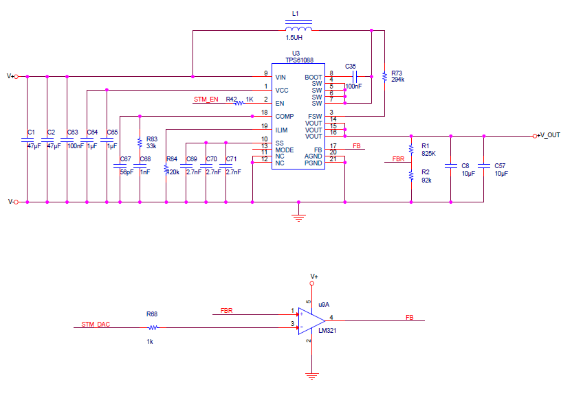

用18650电池供电,STM32控制TPS61088升压可调的数控电源电感响,电感用SPM6530T-1R5M100,帮忙看看怎么能消除响声!
