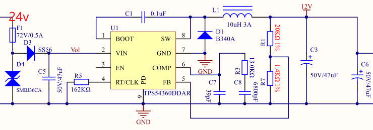

各位老师好,现在需要咨询一个问题,关于TPS54360的使用,设计了一款电路,输入电压是21V到36V,输出电压是12V,虽然现在得到了输出了12V的电压,但是在用电设备上使用的时候会有很大的干扰,不清楚是什么情况,特附上原理图请求各位大佬指正
因为我又用TI的工具生成了一个设计,感觉和我的设计差好多,到底是我设计错了,还是哪里有问题呢?
