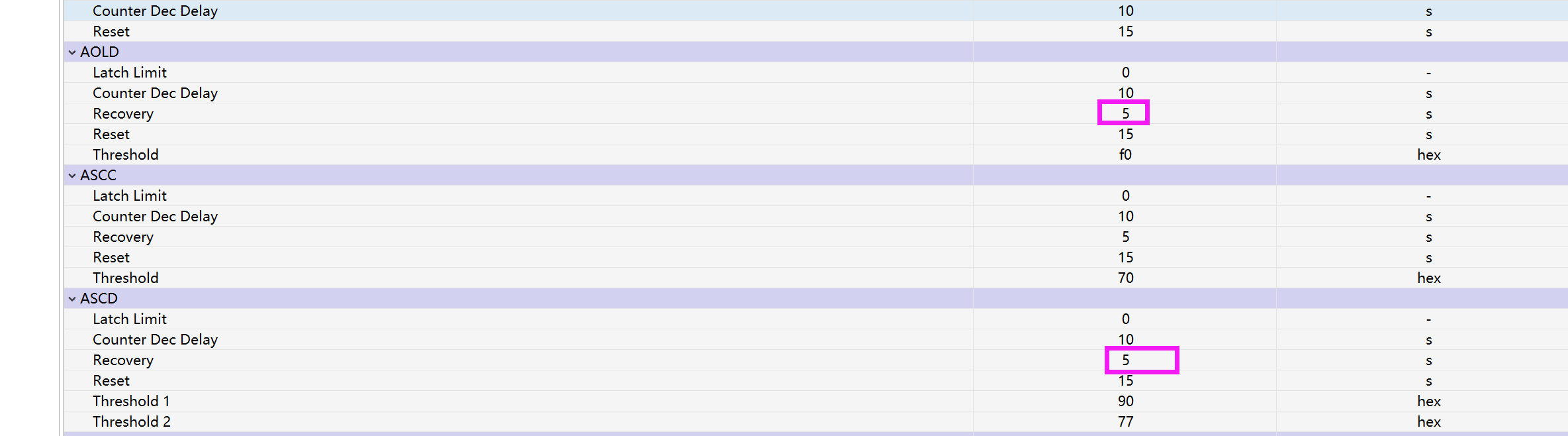

BQ40Z80 硬件AFE保护后立马恢复,不是按照设置的恢复时间,
Other Parts Discussed in Thread: BQ40Z50, BQ28Z610

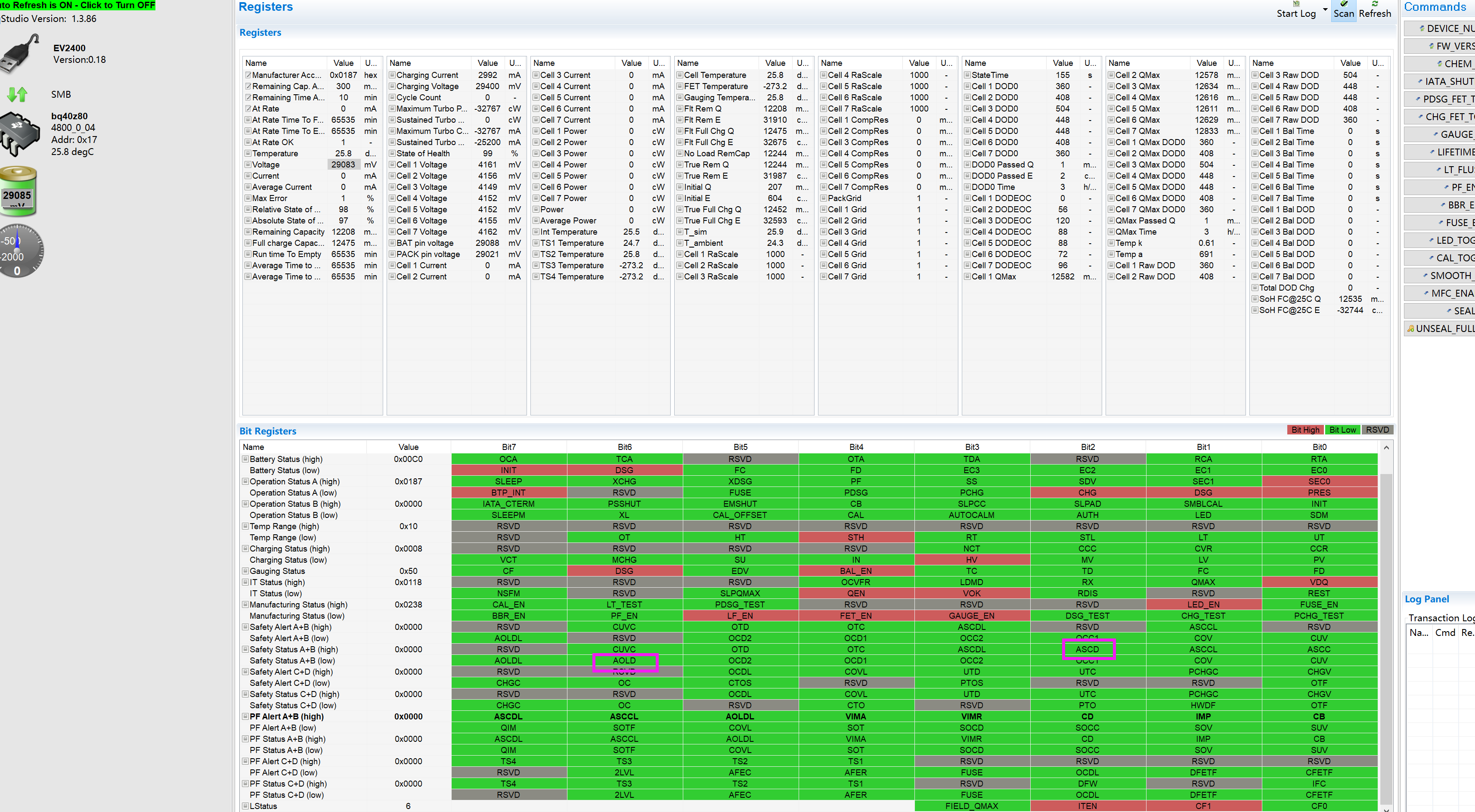

AOLD ASCD  是能按照设置的参数保护,但是立马恢复。以前跟过别人的帖子,也一直没有解决。 而且恢复的时间,感觉AFE 过流保护跟保护的延时一样长,20mS.
而设置的恢复时间5S 就是 个摆设。 更离谱的是,保护上位机上,一旦发生过流 短路保护后,AOLD ASCD根本不置位。
