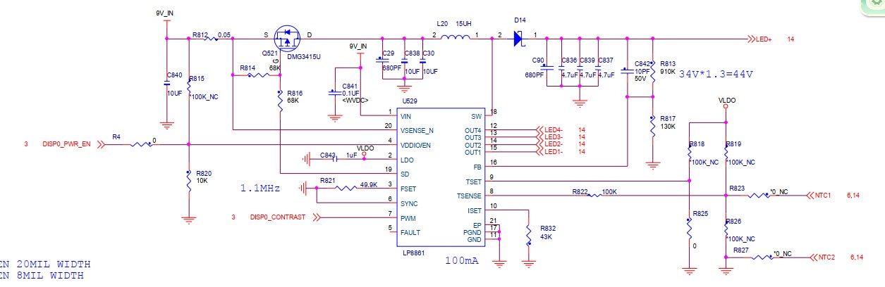

最近产品在运行过程中出现了偶发的 背光不亮现象,单一产品发生频率在最短4天,最长15天不等,背光芯片使用LP8861,电路图如下:
故障件信号描述如下,故障发生时,LCD屏突然黑掉。
输入"9V_IN"网络为12.10V,出现故障时18pin SW,恒等于12.10V,没有开关波形,输出LED+恒为12.10V。
其他引脚电压如下,2pin 4.30V   3pin 1.212V    10pin 1.209V      16pin   1.292V    .
故障件启动正常,故障件启动电压接近42V(和正常件一样)。
故障件正常启动后,输入"9V_IN"网络为12.10V,屏幕正常亮起时,2pin 4.301V   3pin 1.215V    10pin 1.211V     16pin 1.211V     LED+  为27.7V ,SW 正常波形开关。
在出现故障时,我用万用表测试,16pin FB引脚,发现 16引脚 电压从1.292开始下降,连续测试几次,电压降到1.210V,此时背光点亮。
现在的疑问:
         1.背光电源可以正常启动,运行过程中背光电压为27.2V,有那种原因导致他升高了,导致FB引脚检测到异常?
         2.输出过压的可能性有哪些?过流的可能性有哪些?
          3.导致FB引脚电压升高的原因有哪些?
           4.芯片过流的可能性有哪些?
  • 其他测试对比:
    故障件把LCD屏拔掉,测试LED+ 对地电压12.10V, 测试16脚反馈脚为1.41V.把屏带电接上,状态不变化。
    测试另一个正常件,LCD屏拔掉,LED+对地电压接近42V。

    "其他测试对比:
    测试另一个正常件,LCD屏拔掉,LED+对地电压接近42V。"
    所以你判定为电源板问题。
    输出电压偏高,你有没有用示波器测试输出电压是不稳定的偏高,还是稳定的偏高?
  • 不是,我重新验证了一下,测试另一个正常件,LCD屏拔掉,LED+对地电压接近12.1V。 我提供的数据有误。
    实际情况下,不接屏,LED+电压接近和输入电压一样。
    我想知道的是;正常运行过程中,LCD屏为什么会灭,FB引脚为什么电压会高出正常电压1.21V?
  • Hi
    不接屏,LED open保护,因为侦测不到电流,会加大duty输出所以会过压而保护。保护后输入略大于输出。
    在正常运行中, FB电压电压偏高,意味这说出电压偏高,但1.29V还不足以过压保护,你需要用示波器确认FB峰值电压?或者说此时输出是否超过41V?
  • LCD屏在正常运行中突然灭掉,因复现概率太低,无法挂示波器测试,出现故障后,我们用万用表测试的,测试的FB 16脚最大电压为1.29V,此时LED+=Vin=12.10V,后边连续用万用表点了(测试了16脚),发现电压会下降,降到1.210V时,看了下LCD,又亮了。

    1.16脚FB的电压超出了正常运行值1.210V,此时LED+只有12.10V,是不是因为FB电压高了,导致内部保护?FB引脚电释放完毕后,降到1.210V,芯片又自动运行。
    2.我看了规格书做了模拟,只有LCD屏不接时才能发现,负载开路的情况下和这个输出现象差不多,FB的波形没有抓。
  • HI
    我觉得很有可能是接触不良导致的异常。
  • 能不能做下解释?是那一块接触不良?
