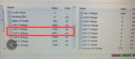

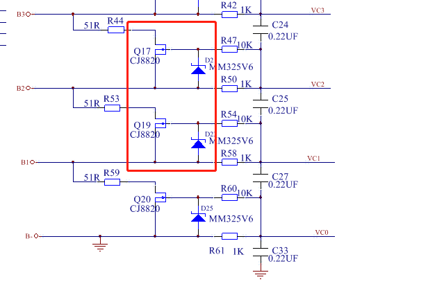

在用到bq76930+bq78350-r1 组合的方案中,25块板子有8块都是第二串,第三串电芯电压有问题;对于采样部分的均衡MOS和TVS做了检查没有发现偶问题,并将它们去掉,还是第二串,第三串电芯电压异常。你认为可能是哪里有问题。
