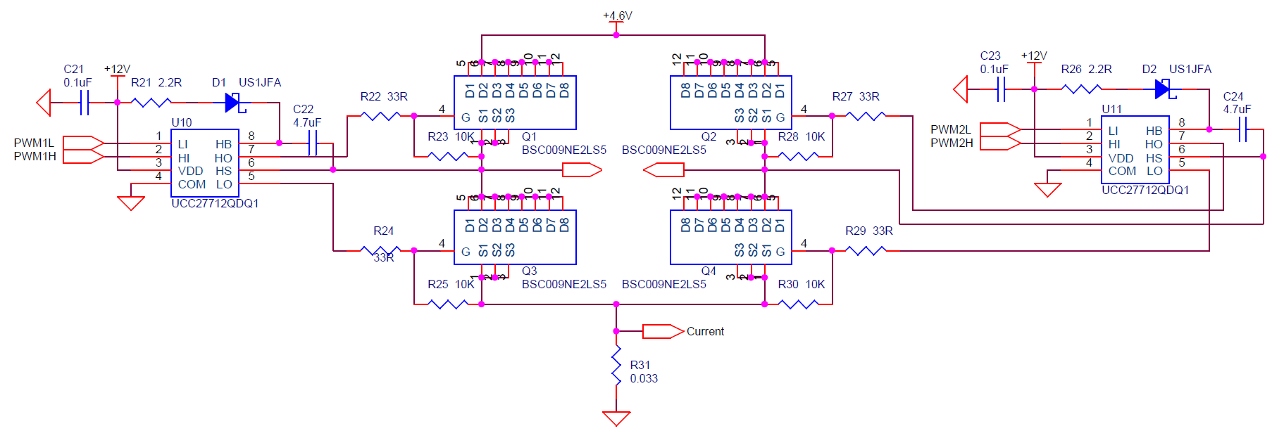

UCC27712QDQ1發熱請教
您好,
在做馬達驅動控制,使用UCC27712QDQ1作為Gatedriver元件,
目前電路板送電之後UCC27712QDQ1會有發熱的情形產生,
電路板電源規劃是
(1)5V轉12V→Gatedriver電源
(2)5V轉4.6V→馬達電源
(3)3.3V→控制電源
現在電路的設計5V的GND與3.3V的GND是多點接地,
有發現當初CBOOT的設計偏大,有嘗試CBOOT與CVDD互換,
但不知道是原先的Gatedriver是否已經異常了?送電之後直接跳C.C保護,
想請教一下電路設計上是否有瑕疵,或是有哪些未注意的地方,
還請給予指教,謝謝!!
