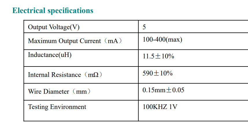

请问与bq51050b搭配的接收线圈有什么具体参数要求吗,我看到BQ51050B EVM推荐的线圈:IWAS-4832FF-50 or WR-483250-15M2-G or 760308201,但这几个尺寸都比较大,我们需要的充电电流达到400ma就可以,并且需要尺寸小于40mm的线圈,查到一款PulseLarsen AntennasWMRR132F-0线圈,这是线圈的具体指标:
请问这个线圈可以和bq51050b搭配使用吗,电路我们使用的是BQ51050B EVM的参考设计,如果使用WMRR132F-0线圈,参考设计里面的电容等参数需要修改吗,多谢!
