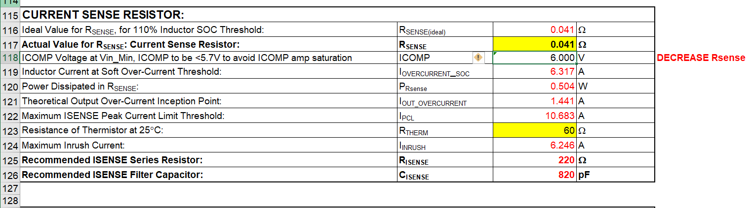

Hi!
如下图所示!

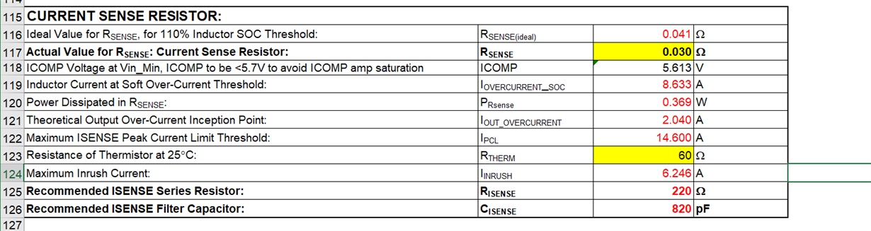

使用Excel计算工具在计算到RSENSE电阻时发现他的阻值会影响ICOMP的电压,当计算出RSENSE最佳值为0.041Ω时,显示ICOMP的电压为6V并且提示需要降低。(为了避免ICOMP放大器饱和,要求ICOMP的电压小于5.7V,)。如果要从6v降低到5.7v以内需要把先前计算好的RSENSE值从0.041降到0.03Ω,这样以来跟随着输出电流的检测值会增加600mA,电感的峰值电流检测值会增加4A。在应用时我们选择避免ICOMP放大器饱和,而改变RSENSE阻值,还是选择RSENSE的阻值不变,保持合理的电流检测值!是否有更好的方法!(在数据手册里也没有特别说明关于避免ICOMP放大器饱和因小于5.7v的问题)
