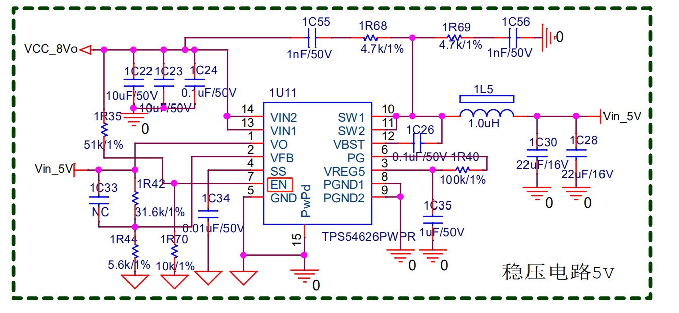

我这边是8V转5V 当适配器拔掉后,是由超级电容供8V的电 。超级电容放电不彻底彻底 ,设备不工作时超级电容两端还有6V左右的电压 ,虽然此时54626不再提供5V的电压 但是EN引脚还一直处在高电平,我再用适配器供电,会出现这颗IC不工作的现象 ,必须要把EN引脚的电压降低到某个值以后,才能工作。

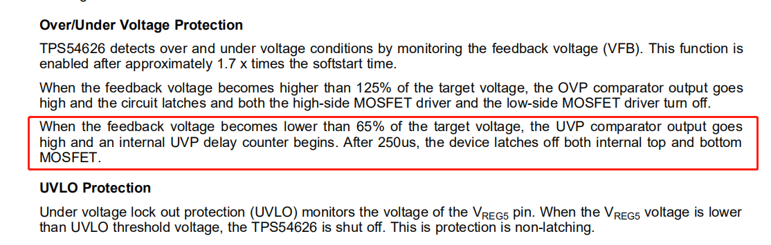

是不是因为欠压保护引起的?如果是的话,怎么解除或者怎么优化?
