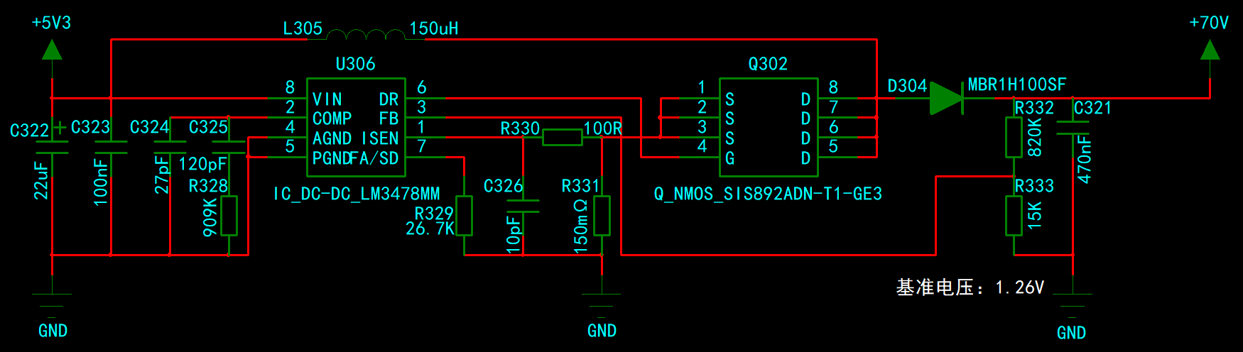

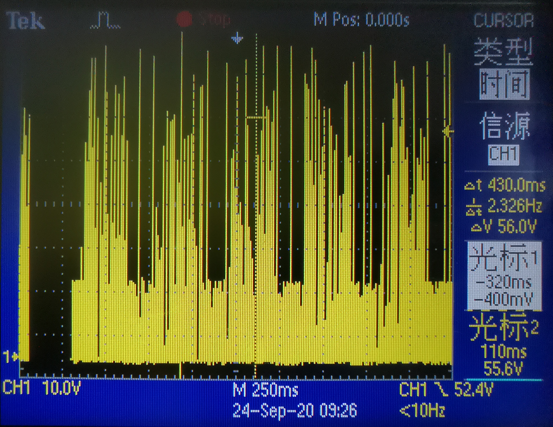

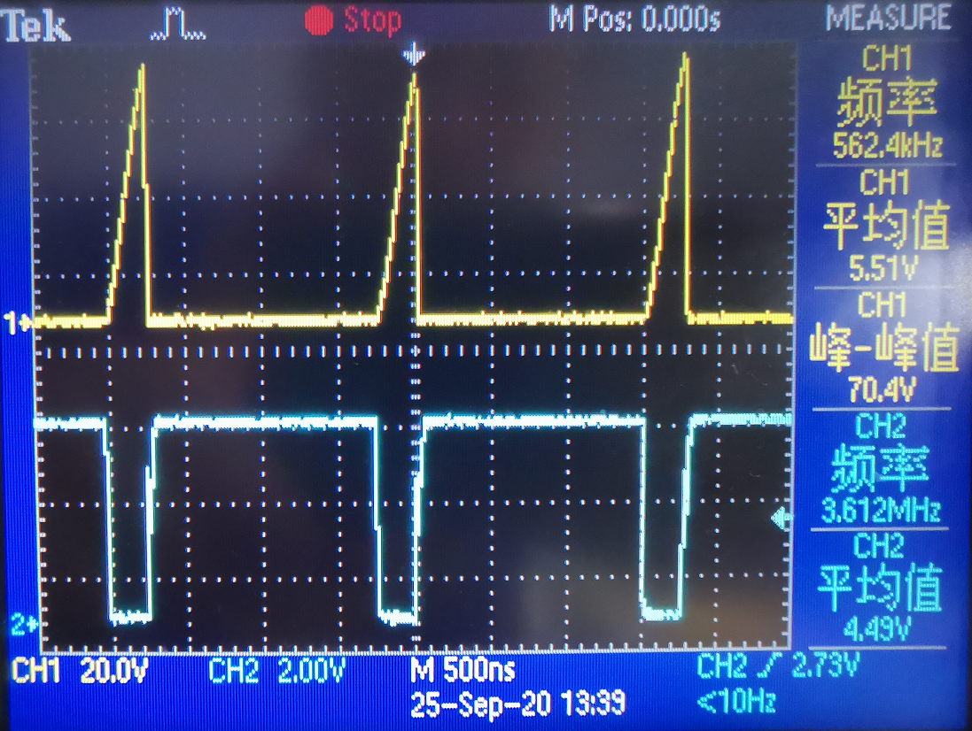

如题,用LM3478从+5.3V升压到+70V,通过半桥驱动来进行MOS管的开关动作,以产生+70V脉冲给超声换能器。MOS关断时电流基本上为零,开启瞬间有一个大电流,不过瞬时电流由电容提供。目前情况是在开关MOS时,+70V电源上的电感会发出啸叫,请问一下这个啸叫该怎么抑制呢?
图1是+70V升压原理图,图2是空载时电感上的波形,图3是周期性开关MOS时电感上的波形。
