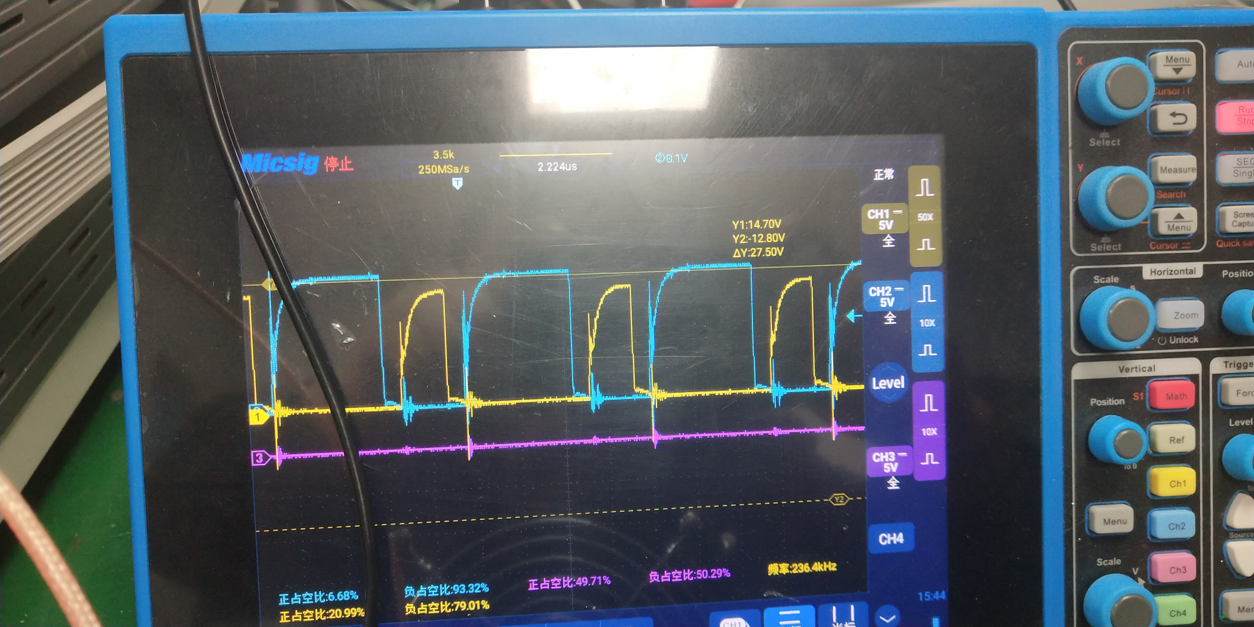

最近用UCC28950做DC-DC电源模块测试发现,当开关频率超过150KHZ的时候,当电源反馈进入闭状态时候,驱动信号C与D的占空比一大一小,无论怎么调整RSUM脚的电阻参数都不无法达到各为50%,在150KHZ的时候,通过加不同的负载,最终能够平衡,超过150KHZ的时候,无论怎么加负载,都不会改改变!

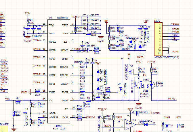

如上图所示!部分电路如上图:
这个上面的波形就是闭环的情况下,一大一小,如何自动平衡?官网上有说uc3895有这个问题,在频率低于150khz的时候,我用uc3895的资料上说的方法,可以解决,但是频率高于150khz的时候,那个方法不管用了!移相只是对角线的管子只是在输出带载不同功率的时候移相,但自身占空比不变,比如带满载的时候,AB信号的占空比是50%,那么在带满载的时候,BC信号的重合度就是接近50%,而此时D信号的最大占空比只有20%,也就是AD信号的最大重合度超不过20%,这样正负半周就不平衡了!
