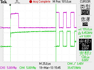

UC3846DW芯片11,14脚开机上电时触发捕捉到的输出波形如图:造成开机上电立即烧坏MOSFET,此芯片用在推挽DC-DC高频40KHZ升压电路,急求TI工程师帮忙分析解决,
UC3846 为什么上电时输出端11,14脚两波形不是互补的PWM,而是两路信号共通了27US,且绿色波形开的时间也较长是6KHZ,这芯片是不是有问题?
