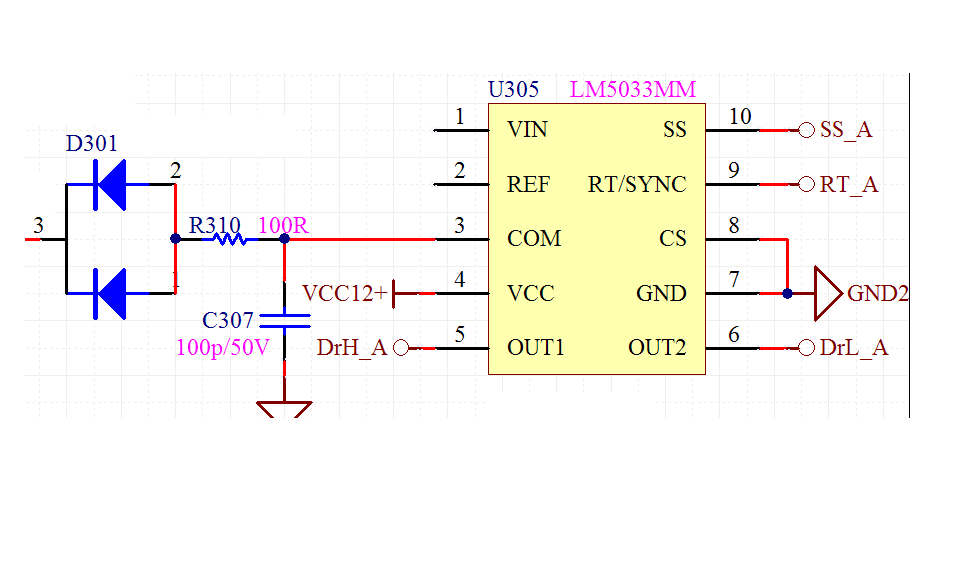

您好:
LM5033的规格书明确指出该管脚com脚的电压范围为-0.3~7V,正常工作时没有问题,但是现在我们模块有个待机状态,
待机状态下D301的3脚电压为-2.5V,导致com脚此时电压-0.7V.
这让我很担心LM5033会有什么恶劣的后果。
但是目前为止,还未发现待机状态后出现LM5033工作异常。

Hi
如上面所谈,COM脚电压范围-0.3~7V, 故-0.25V并无问题。
XIA JIANG1 说:现在在com脚加了一个肖特基二极管,等于外置了一个反偏二极管,这样,com脚就是-0.25V了,这个处理方法,您觉得有其他隐患吗?
请选择合适的肖特基二极管,比如耐压,电流大小。
