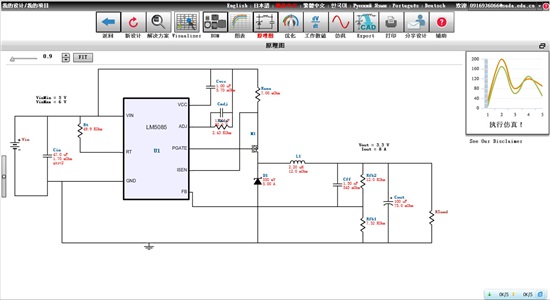

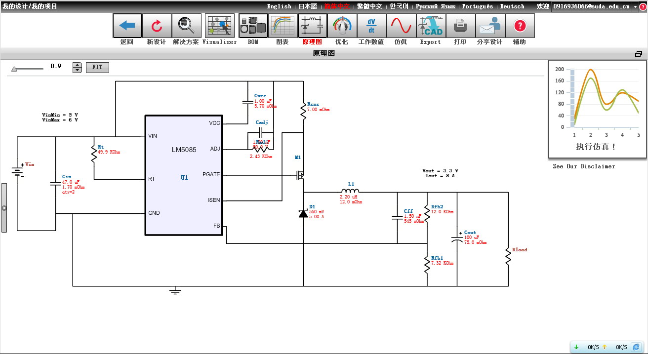

现在我想用LM5085做一个输入电压:5.5V-6V左右;输出电压:3.3V 6.5A的电源
原理图如:http://www.deyisupport.com/question_answer/f/24/t/18701.aspx 帖子中所示。
关键器件参数修改如下图所示:
现在的问题是它的输出电压在3.0V的输出电流只有3.5A?我调整了RDJ没有效果是怎么回事?还是我要调整RT的阻值?求解答。

Hi
能否将输入改为一个30W的直流电源看看? (要求能提供5V, 电流超过5A.)
如果上述能不能正常输出3.3V/6A, 将输入电压升到12V, 在看是否能正常输出3.3V/6A,?

我将输入改成了6V输入,输出电流可以达到5A,输入进去后,没有改善,输出在3V的时候,输出电流也只有3.5A
如果我将输入电压升到12V的时候,我的输出在3V的时候,输出电流能达到4.5A有改善,但是还没达到我的设定值。请问下,如果我只能通过5.5V到6V转的话,有什么办法么?谢谢!

在你的layout中到Vin的走线有点细,能否在Vin脚上焊接一个4.7uF的电容到GND, 然后测试6V输入,3V输出,输出负载能到多少?
另外您的6V输入,3V输出 3.5A时,大概的效率是多少?

我试了下,焊接了一个4.7uF从VIN脚到地,没有改善。3V输出的话,负载只能到3A左右。我把VIN的那个线,直接焊了个很粗的电线,到VIN到Rsen那里,也没有改善。也焊接了一个线从ISEN到AOD4185的G脚。VIN脚到C1也焊了根线连接上去了。但是还是没有效果。
现在测到的效率:(1)输入:Vin=6V,I=3.070A, 输出:Vout=3.003V,Iout=2.902A;
(2)输入:Vin=13V,I=2.122A,输出:Vout=3.0V,Iout=4.5A;

从目前你的测试看,效率都不足50%,而正常的效率应该在87%左右,损失效率应该是造成输出电流不能增加的原因。
就材料而言,损失效率最大的是续流二极管,MOS管,以及电感。续流二极管采用的是肖特基二极管管,没有问题,MOS是按照仿真推荐的也没有问题,就电感而言,规格是对的,但是实际饱和电流难以确认,这个是可以导致效率损失很大的。
就电路而言,你需要确认MOS管的驱动信号,按照你不到50%的效率,占空比可能都接近100%, 建议你实际测试一下驱动占空比,可以的将图片上传上来?

电感应该是没有问题的,主要是确认驱动, 6V输入正常的咱空比应该是55%左右(相对规则的方波), 主要是确认这一块有没有干扰,震荡,以及驱动电压的幅度等等。

之前有讲过将输入电压从镇流后面直流灌入,请问你实际测试时,输入电压是从整流前输入的吗?还是后面, 请指出。此时调试建议从后面输入。
但是从你的输入电压看,Vin上确实存在很高的一个spike,这个spike不仅影响到电流侦测,还影响到输出和反馈。
请将输入的两个大的电解电容拿掉,在C3处增加一个较大容值的陶瓷电容等ESR比较低的电容,可以将原来的4.7uF都换成10uF以增加容值。(从驱动看,驱动电压是正常的,只是占空比接近80%,而6V输入实际占空比应该在60%左右,损失接近30%的功率,如果没有消耗在MOS和电感上,电容也值得怀疑。)
请试试用示波器表笔A测ADJ,表笔B测ISEN,用DC耦合加偏移的方法显示在同一屏里。如果示波器有计算功能,能够显示A-B就更好了。这样能排除是否是限流的问题。
题外话,您的输出纹波有100mV,对于400kHz的buck控制器来说太大了。看波形似乎是输出电容ESR造成的。
