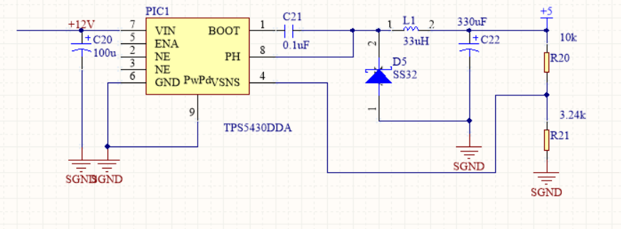

12V输入,5V输出,使用TPS5430进行降压,做的仪器进行EMC测试时辐射超标。后经频谱仪测试,发现该芯片周围在130MHz左右时,辐射明显比较高。
  • Hi
    是否有对输入输出波形做些测量? 输入输出输出纹波是否过大之类?
    首先输入建议用陶瓷电容,输出也按照datasheet要求选择合适ESR的电容,不建议用普通电解电容。
    其次layout严格参照datasheet。特别注意PH脚layout。
    可以考虑在输入增加磁珠构成LC.

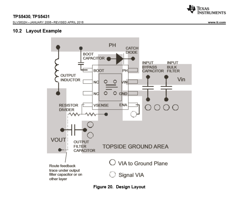

  • 谢谢您的回复。按照手册的示例,我正在做新的样板。

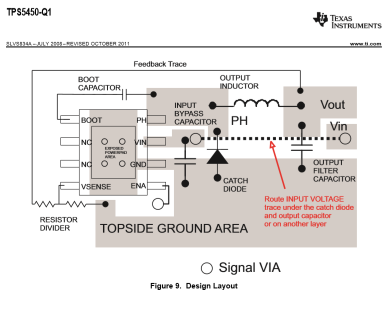

    同时,在浏览TPS5450手册的布局示例时,看到TPS5430的接地电容端加了一些连接地的过孔,而TPS5450时没有的。那么是否会是TPS5430在工作时,会产生一些例如辐射之类的,需要去进行处理。
  • Hi
    不会,这个应该主要是散热和功率回路上的考虑。
