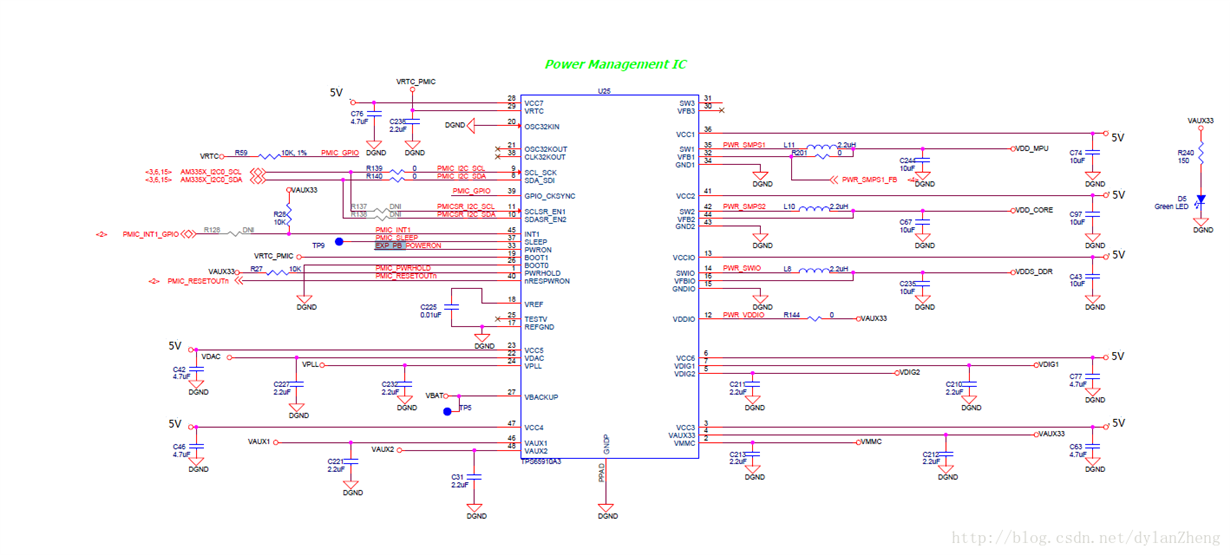

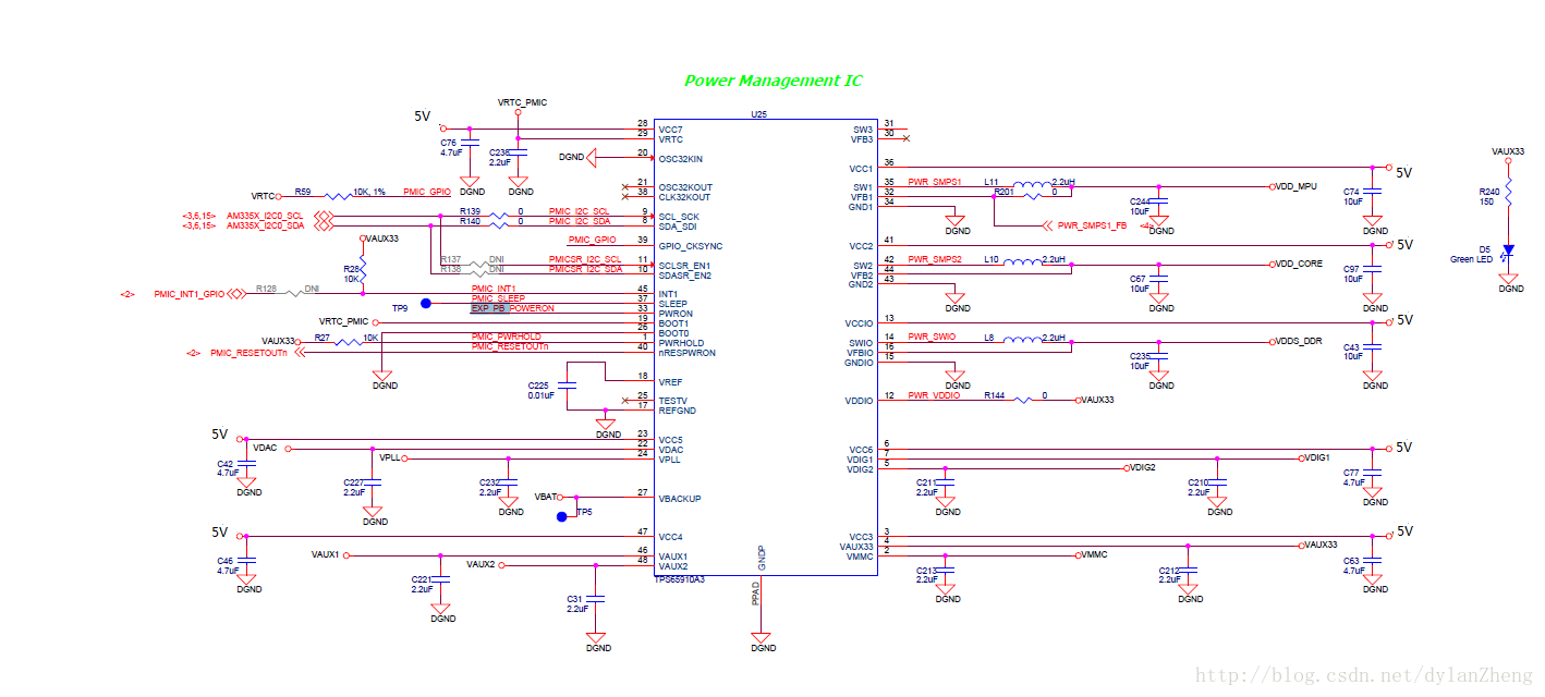

你好,在我的自制板中使用了am3354与65910搭配的方案。
具体如下图,VBAT在断电情况下为3V-3.3V的纽扣电池CR2025提供,在通电情况下为65910的VAUX2提供。
现在该方案容易出现电池耗电过快的问题,所以想请问一下使用65910的RTC功能,1、VBAT的最小电压应该为多少,2、正常工作时提供到Vbackup的电流多大。3、cr2025容量为150mAh,一般情况下这种应该能计时多久。
你好
目前测试中,电池电压为2.9V时(经过一个二极管到VBACKUP管教时为2.6V),RTC功能便已经失去作用。
请问tps65910这款芯片中VBACKUP最低工作电压为多少?以及Vbackup工作的电流大小是多少?
