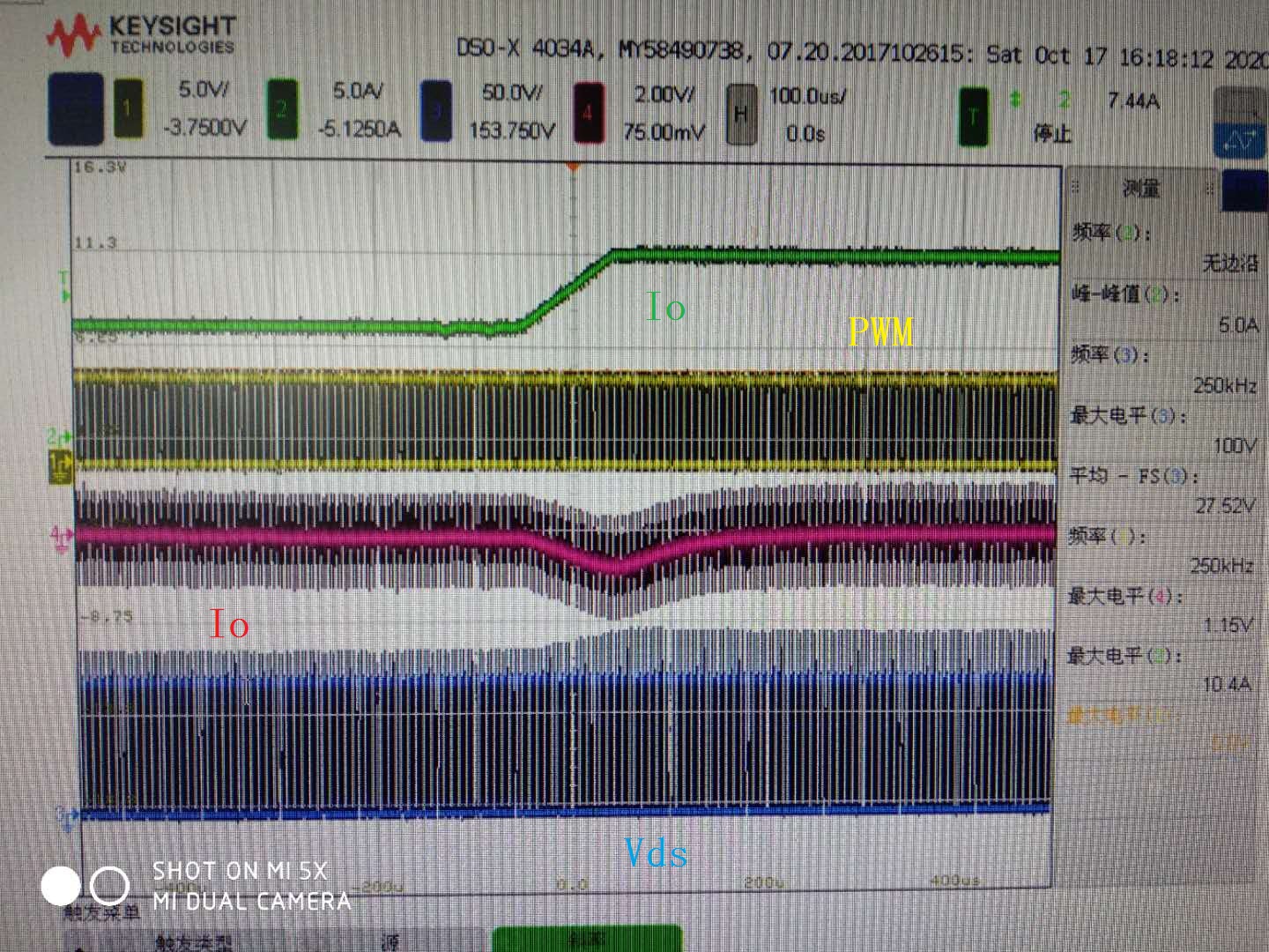

我仿照UCD3138的PSFB开发板做了电源样机,设置输入电流采样屏蔽时间blank为50ns时,在调试6A到10A负载跃变时,发现次级同步整流管和其并联的肖特基二极管会损坏。波形如下:
如上波形中,蓝色是SR的耐压,额定耐压150V的SR在损坏时,电压尖峰高达284V,想必是过压击穿。绿色是输出电流,红色是输出电压,两者振荡起来,驱动SR的PWM时序也出现大小驱动波。
猜测是输入电流采样干扰信号引起的,后来将输入电流采样屏蔽时间blank提高到100ns时,在调试6A到10A负载跃变时,电路正常。波形如下:
但是,这种情况下,空载输出电压会从额定的28V提高到30V。猜测是blank时间过长,导致最小占空比过大,从而在空载时,输出电压偏高。
我想请问一下,有什么办法可以两全其美?
我看测试文档中,提到空载时,用burst模式,请问该模式,代码该如何修改?
