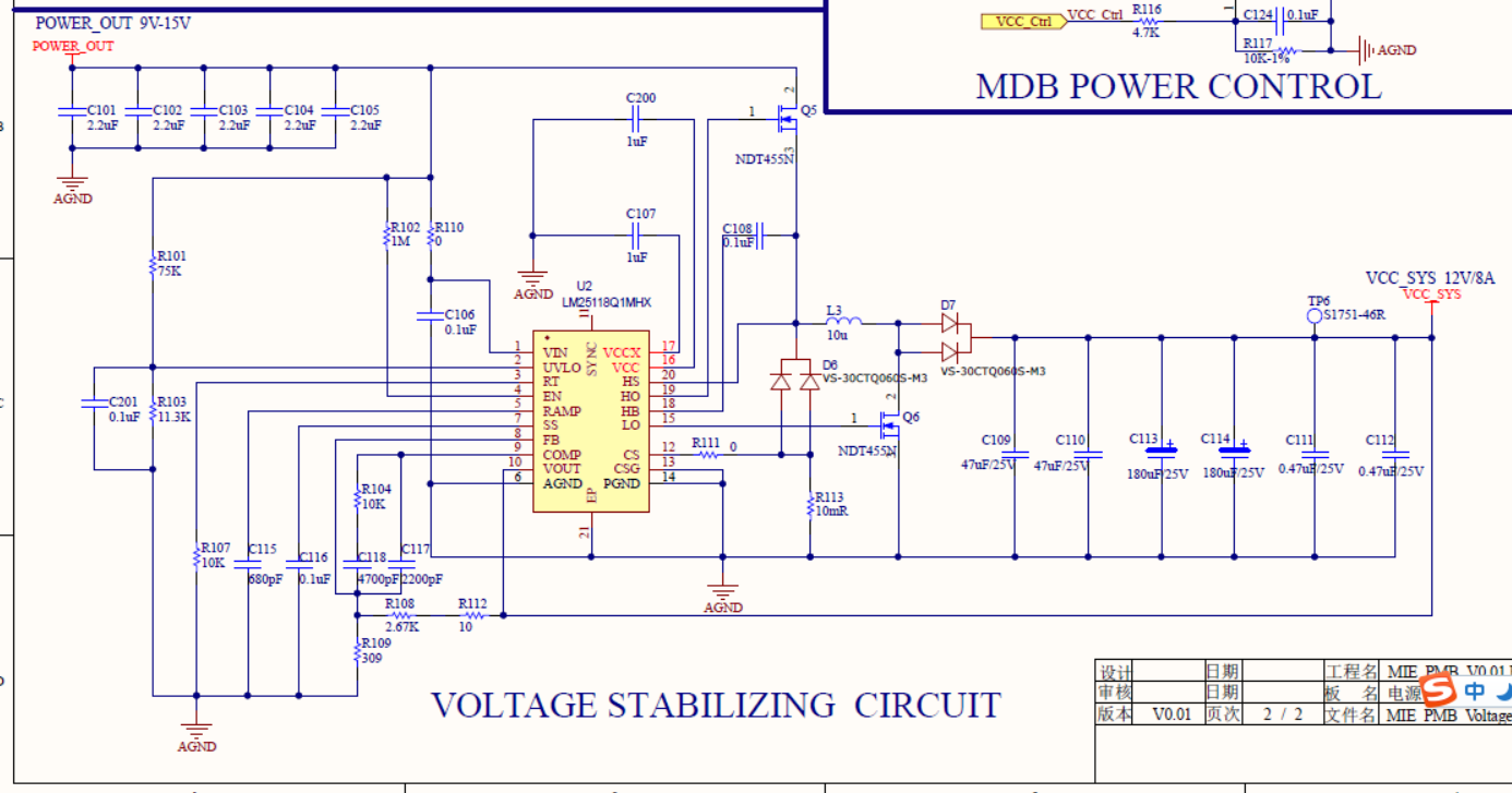

LM25118原理图设计电感参数配置
您好:
       想请帮忙确认一下,在用LM25118Q2MHX用做电源转换,9V-15V输入电压,12V  输出电源时,想要输出稳定8A电流,请问电感L3采用10uH是否OK?
      其他关键参数R107   R102   C117  C109-C114   D6  D7   C101-C105      C107  Q5  Q 6选项及参数是否OK。谢谢。
  • Hi
    datasheet 第26页有详细的电感计算可以参照,按照这个计算即可。
    在你的设计,注意MOS选择尽量小Qg的,调试时注意确认一下驱动能力。一般这个芯片做出来负载不是特别大,做大要注意驱动, layout(特别是功率回路以及sense电阻)
