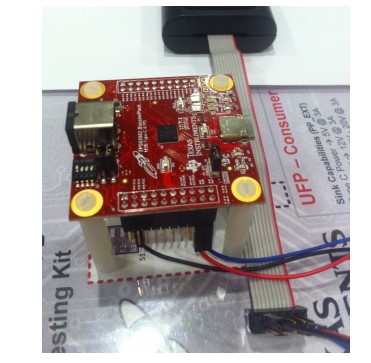

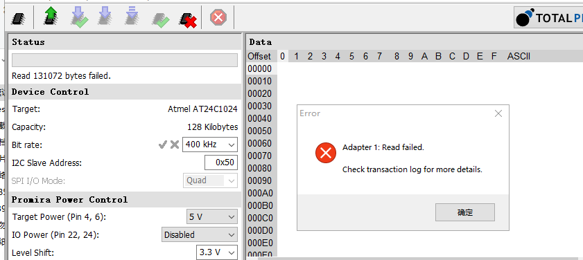

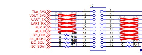

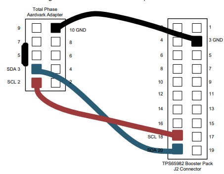

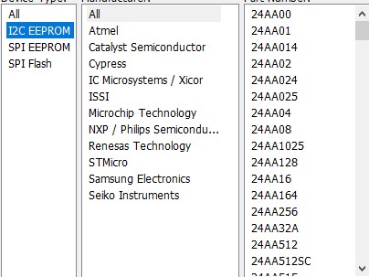

按照官网提供的资料用Aardvark链接 tps65982-EVM I2CSDA I2CSCL GND 3个脚 ,打开Aardvark软件 选择I2CEEPROM ,但是无论选择什么型号都无法链接到里面的ROM ,请问应该选择哪个型号
