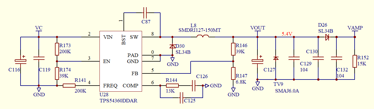

TPS54360 芯片烧坏
TI技术支持:你好!
   我们使用这个芯片来做显示屏的背光供电,产品在使用过程中,突然黑屏,拆开发现,自恢复保险丝发热,最终确定是这颗芯片的长管坏了,麻烦分析一下的电路图是存在问题,谢谢!
