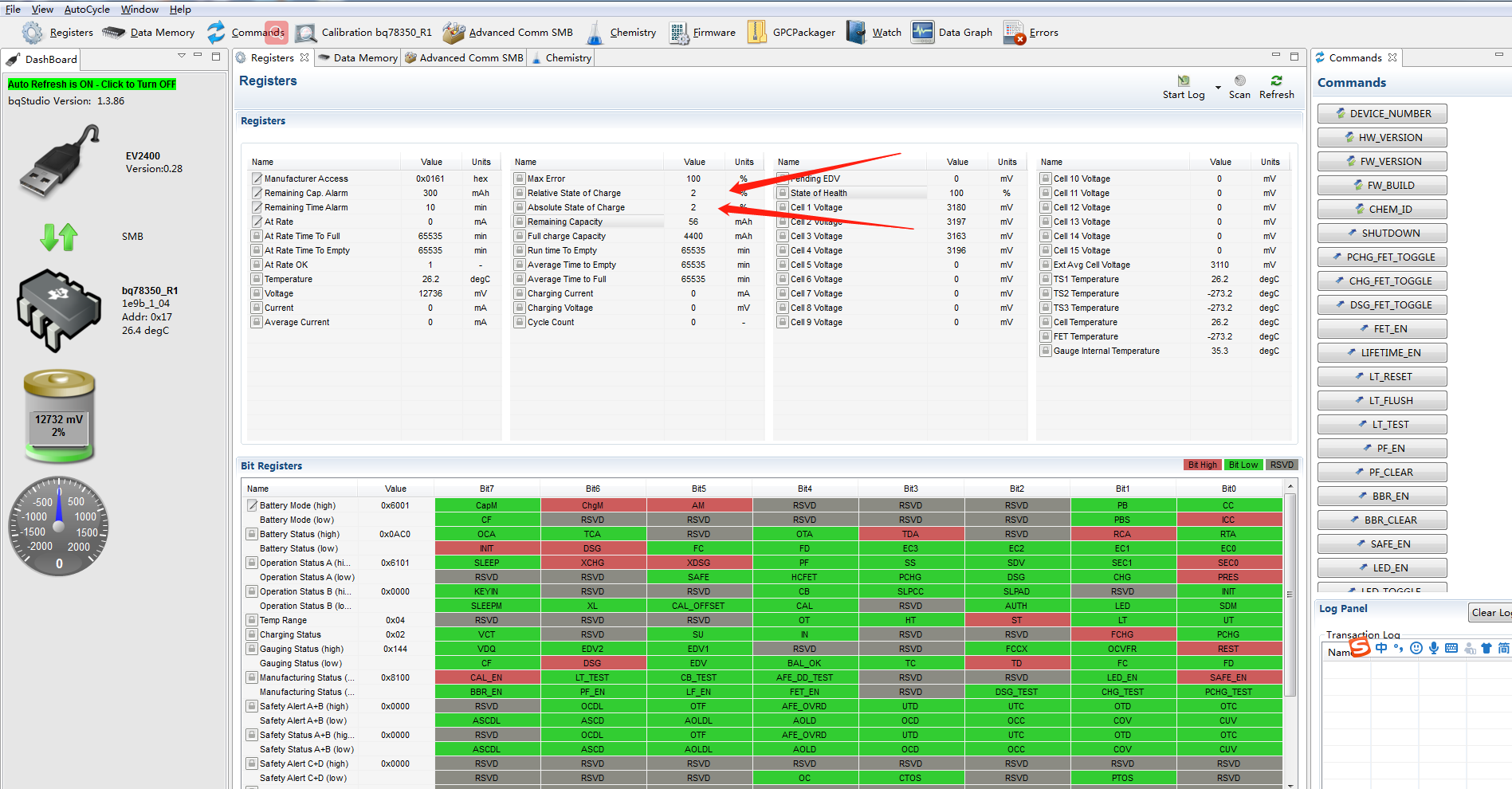

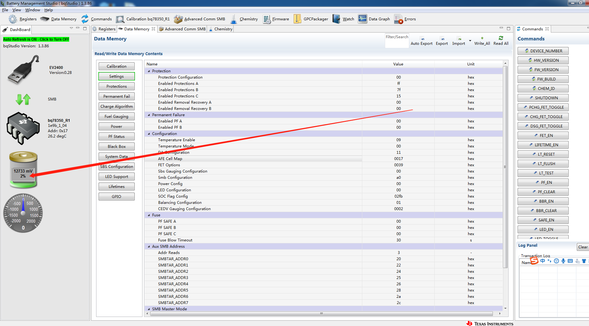

bq78350在bqsudion的容量显示一直是2%,如何更正容量
您好,电量是一值2%,充放电过程中会变化吗?
您是否配置过CEDV参数,您可以通过GPCCEDV帮助您计算。
www.ti.com.cn/.../GPCCEDV
