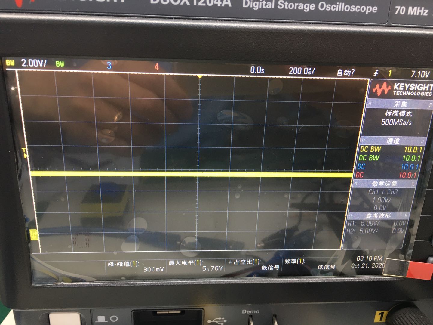

LM5116 VCC电压和驱动异常
Other Parts Discussed in Thread: LM5116

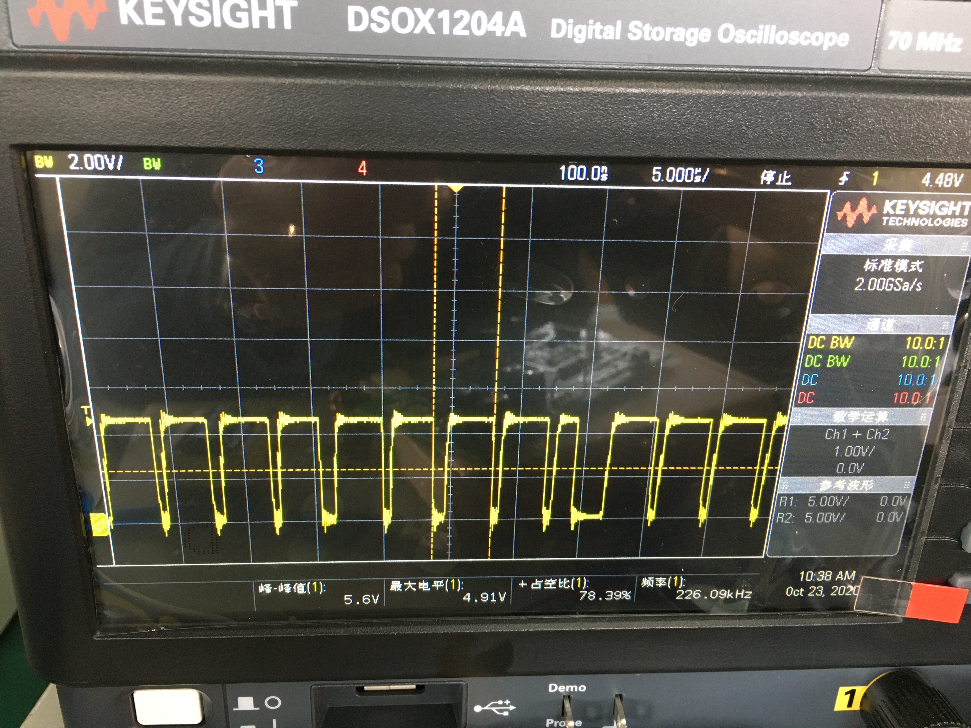

LM5116当输入电压超过2脚启机电压后,vcc电压从7.4V掉到5.7V了。可以带载,但是驱动出现大小波。
