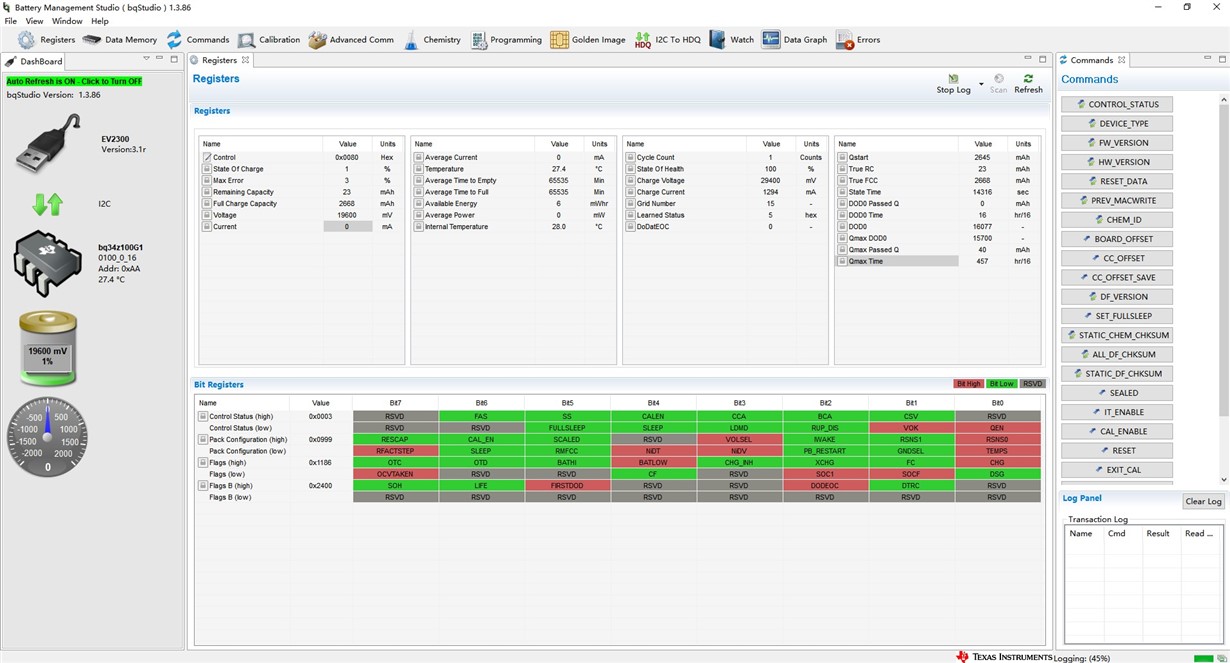

下面是一些关于BQ34Z100-G1循环学习的疑问:
1、电池放空指的是放电时电压小于等于Cell Taper Voltage(设置为2500mV),还是指静置后的电压小于等于Cell Taper Voltage?这时的电量更新为0%?
2、充电和放电能否间断?
3、当电量变为0%,静置一段时间后,电量有回升,这算正常吗?还是需要进行放电到电量为0%?
4、学习状态为0x05,迟迟不更新到0x06,如下图所示,能看出是什么原因导致的吗?
  • 您好,建议将Cell Taper Voltage改小。
    the following conditions must be met, in order for the gauge to detect a valid VCT.
    a) Average Charge Current < Taper Current during 2 consecutive Current Taper Window time periods
    b) The accumulated change in capacity must be > 0.25mAh per period during 2 consecutive Current Taper Window time periods
    b) Voltage + Taper Voltage >= Charging Voltage
    充放电不能中断
    静置以后电量回升不正常,建议确认CHEMID 是否配置正确。
    学习请参考下面的文档
    www.ti.com.cn/.../slua903.pdf
  • 当我看到放电的电压小于Cell Terminate Voltage时,就会停止放电,静置一段时间后,SOC会有回升(这时OCVTAKEN由0变1,VOK不变仍为1),之前用过另一个型号的电池做过循环学习,静置后也有SOC回升的情况,但最后还是学习成功了,学习状态更新为0x06。
    CHEMID我不确定是否正确,目前使用的电池是NCR18650GA,它有三个CHEMID,我选择的是1580。
  • 您好,您可以试着换个CHEMID 试一下。
