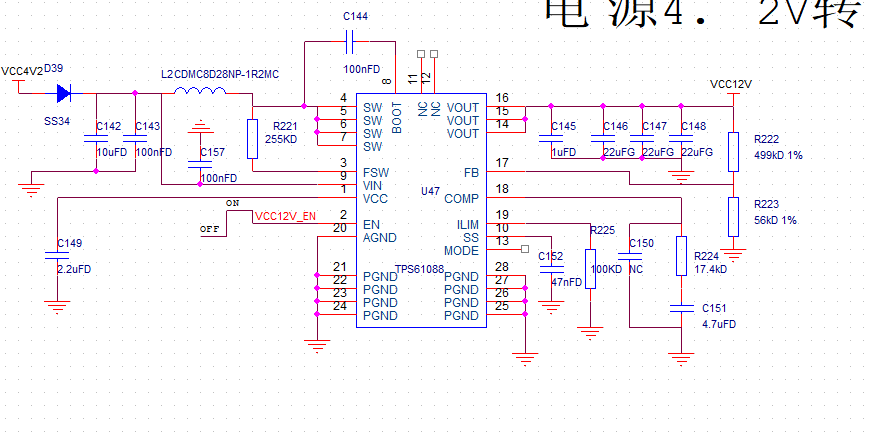

TPS61088 在做4.2升压12v时。输入电压在只有在4.2时输出电压才是12V,调节输入电压3.5时电压在10V。请问正常吗?能不能再输入电压在合法范围变化时,输出电压稳定12V。FB用的是499K与56K

    这个是不正常的。
    你需要确认在3.5V输入时,输入电压没有被额外拉低的情况下,是否触发电流保护(可以将过流保护提高一点,或者轻一些负载下测试)
    另外建议你将输入电容适当加大一点(输入电容尽量靠近电感输入端)
    如果在较小负载下测试也就有问题,注意layout功率回路尽量小。
