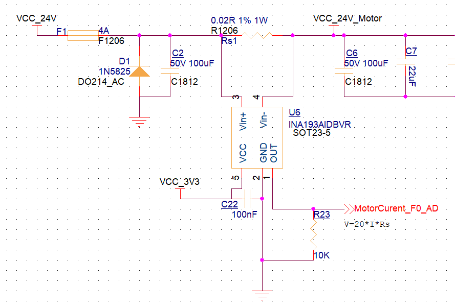

INA输出电压很小
 负载1.4A的时候,测得输出电压之后50多mV,计算不是应该500mV吗,哪里出问题了
