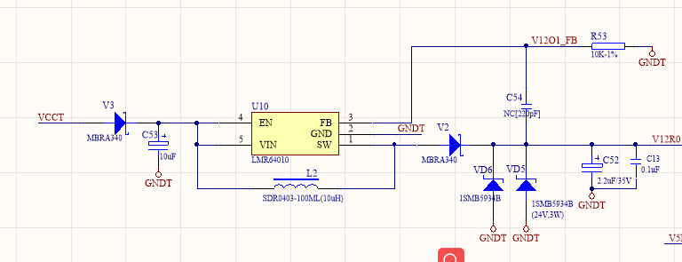

LM64010使用过程FB引脚对地短路。
批量生产过程中约有1%几率出现FB引脚对地短路,电路是一个带输出限流保护的多电压输出电路,多电压输出靠跳键帽支持, 前端输入电压为稳压电源提供的5V输入,请问是什么原因导致这样?
