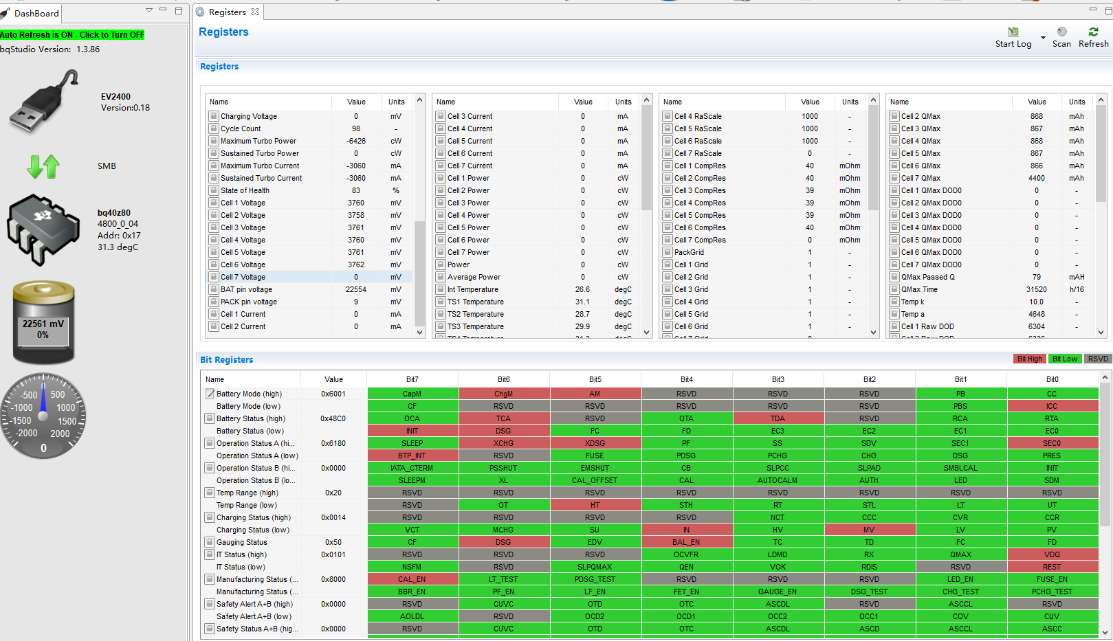

BQ40Z80在使用过程中出现RSOC和ASOC突然变0的现象,导致机器掉电摔了,请问这是什么情况?
你的寄存器界面没有截完整 ,上位机显示的HT,高温,这个应该是导致SOC突然跳变为0的原因, 还有你的PRES脚寄存器怎么为0,最好截个完整的,才好分析原因。
你是说你在使用的过程中有瞬间大电流情况吗?那你的负载类型需要与之配备,LOAD MODE ,具体可以参见规格书,另外你能否把整个过程LOG出来呢, 这样可以更好的帮助分析问题。另外BQ40Z80的官方固件,我测试也发现好多BUG,后面我换了一个固件就好了,特别是用作7串,在低温下会出来各种问题出来。
