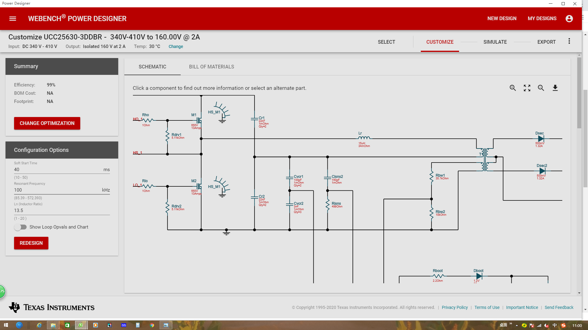

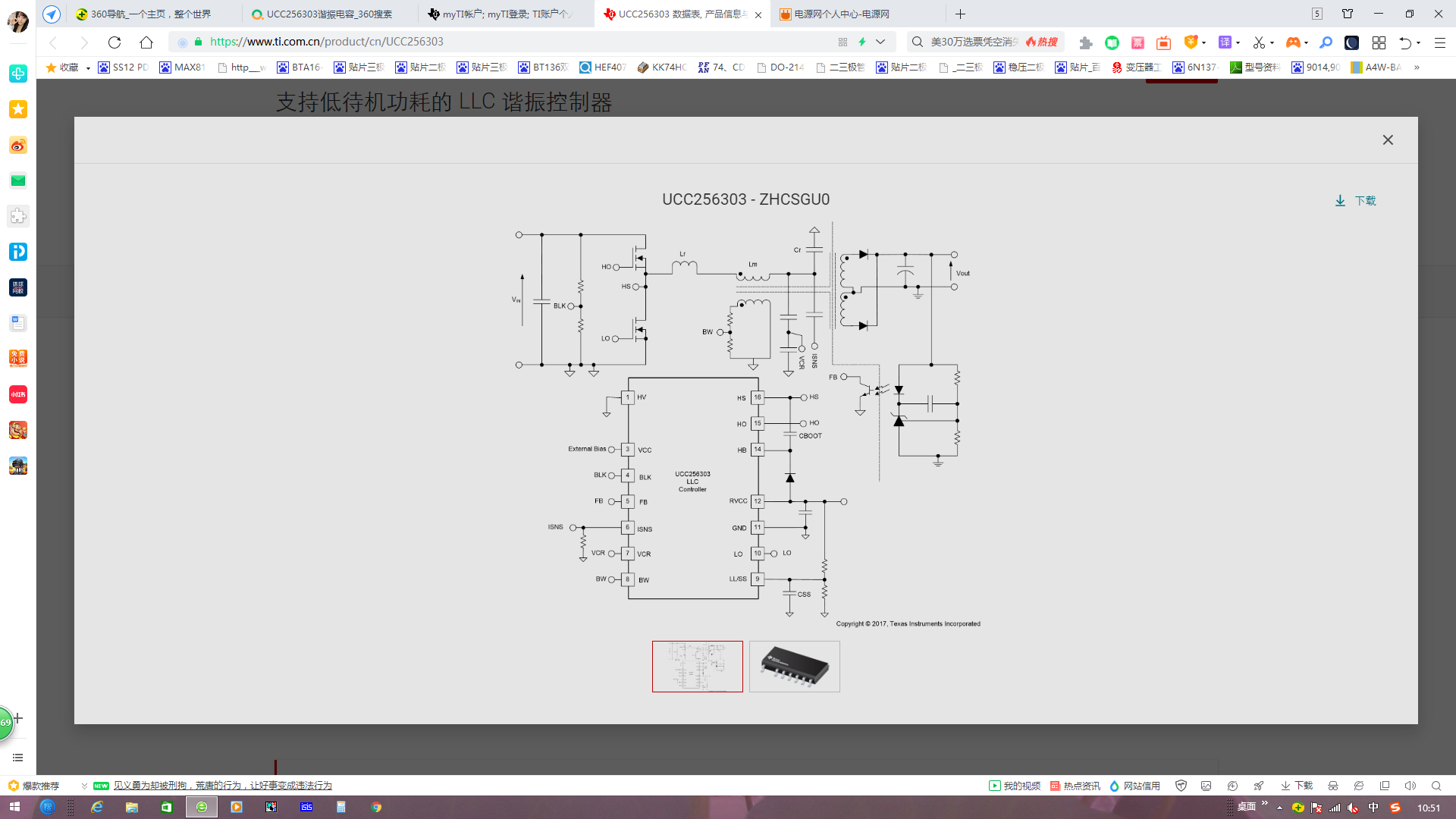

如下两图,为什么官网给出的参考电路Cr是分别并联在两MOS管上?而文档的参考电路Cr是并联在低测MOS管上?两者有什么区别,对电路有何影响?
  • Hi
    按照datasheet谐振电容通过变压器后接GND。 在这里接到上面输入电压,我理解我是这两个电容并联,实际上还是对GND的电容。
    设计中建议你选择电容到GND, 而不建议分两个电容一个接到输入源上。
