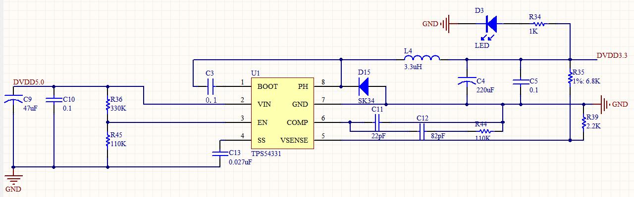

大家好,我使用TPS54331D芯片,输入电压5V(实际测量值4.94V),想输出3.3V,结果总是输出2.62V,下面是各点的电压测量值:Vboot=4.23V,Ven=1.53V,Vss=0.67V,Vsense=0.66V,Vcomp=1.66V,用示波器测量Vph一直为高电平,电压值2.73V。附件为电路原理图,请大家帮忙看下怎样改正,使其输出3.3V?谢谢。

    这个芯片最大duty是91%, 而你的duty不到70%,不应该是duty受限。
    注意输入电容尽量靠近芯片输入脚,电压要用示波器来测试。
    输入没有问题,建议你确认电感。
    另外你的EN电压设计偏低,刚好1.25V,建议你分压设计到1.4V以上,同时保证Vin电压是稳定的5V, 否者建议更高。
  • 您好,首先输入电容与芯片引脚距离是很近的,输入电压用示波器测量也很稳定,纹波最大100mV。Ven分压设计提高到1.5V也不行,再提高到3.3V还是不行,更换电感也不行,目前只能是把输入电压提高到6V及以上才能正常,是不是由于输入输出压差太小呢?有办法改进吗?
  • Hi
    不是压差小的问题,压差小的结果是duty受限,但是明显还没有这样?
    你可以测试一下这个时候duty是多少? 如果接近90%,意味着确实受限,然后计算一下效率是否明显的偏低很多(对照datasheet)
    如果是这样的话,你还是要确认肖特基和电感(电感要确认饱和电流至少大于峰值输出电流的1.3倍)
    再不行,将layout放上来看看? 对于电路,你可以借助webench仿真再确认一下。
