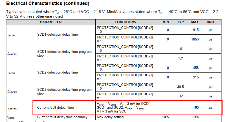

ASCD实验中发现mos断开的时间是160us加上设置时间,请问这个160us能否关闭?mos断开的时间能否设置在160us内?
