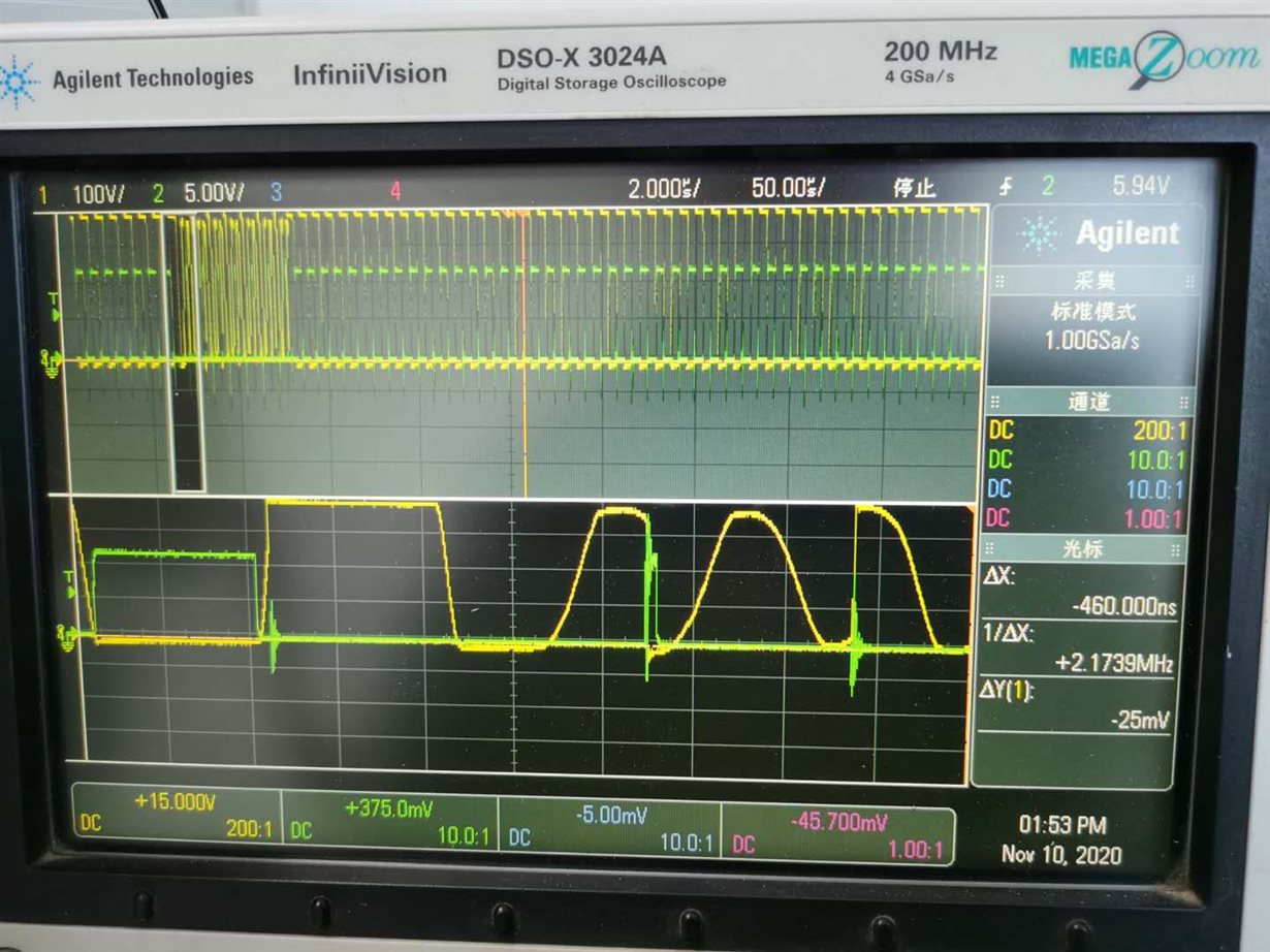

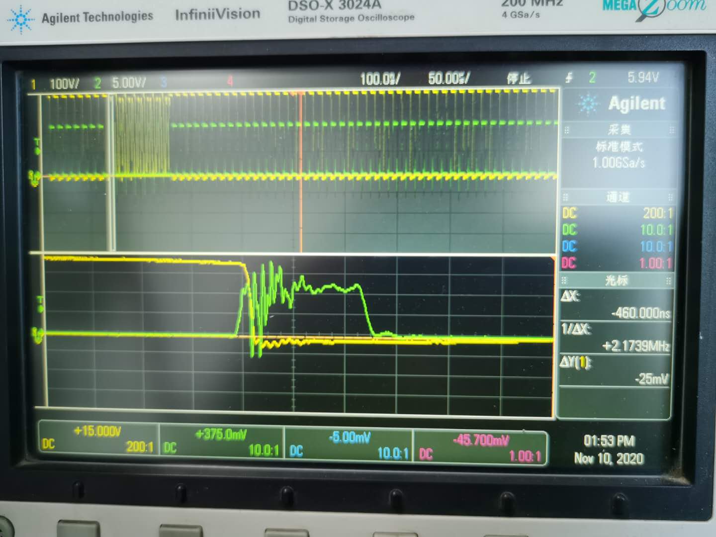

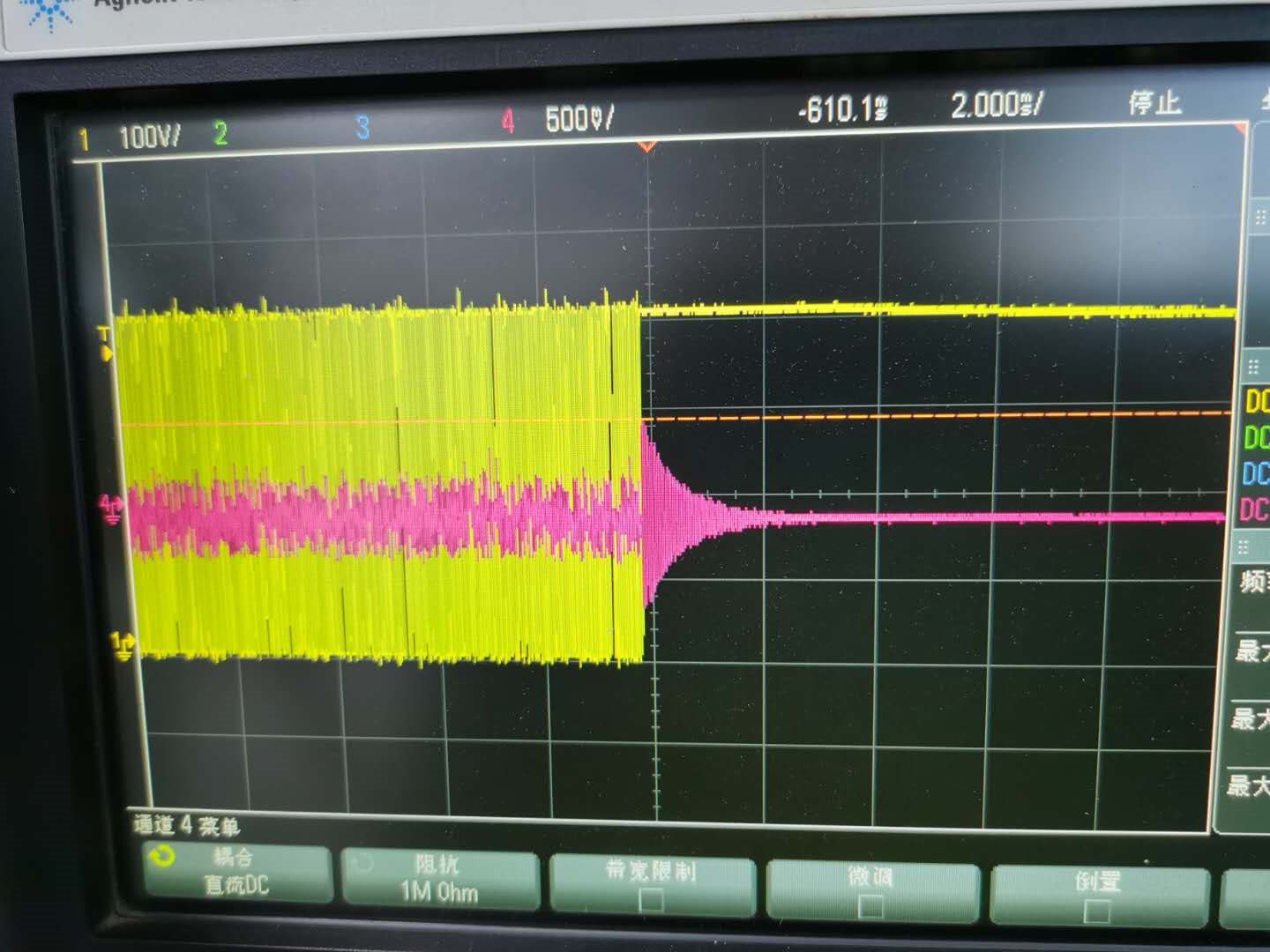

使用UCC256302做恒压恒流电源,输出48V 4.2A ,恒压输出0-4.2A正常工作,恒流输出,30-48V /4.2A正常工作。
恒流输出电流调到10% 0.42A时,输出电压44-48V工作正常,但是输出电压低于43V时, 上下管MOS击穿,此时芯片刚进入间歇工作模式。
请问为什么进入间隙工作模式后MOS管会击穿?恒流环怎么调试能一直工作在正常模式,不要进入间歇模式?
变压器参数 50:12 LM:850uH Lr:170uH Cr:33nF
